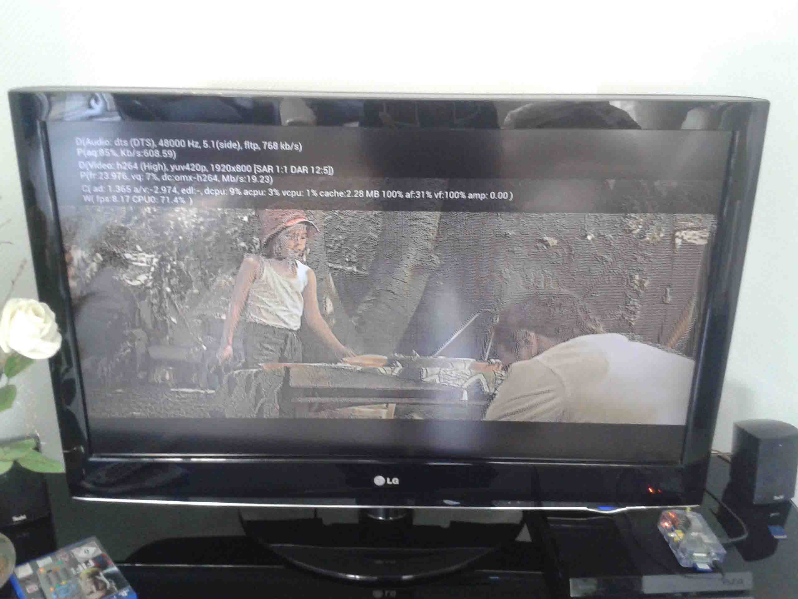

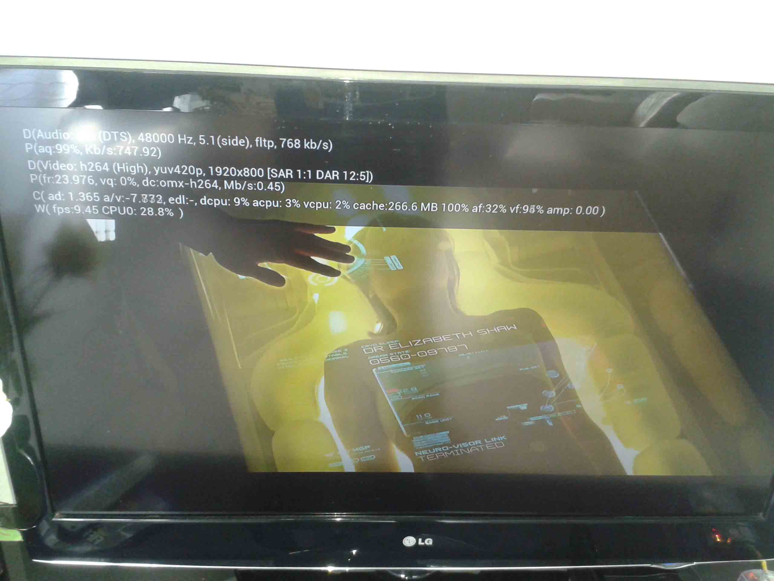

  • So, ich habe mir das jetzt mal angeschaut. Dabei ist mir folgendes aufgefahllen. Wenn der bestimmte Bereich in dem Video abgespielt wird fällt der Cache auf 0 herunter. Der RPI hängt an einer Powerline da über W-lan überhaupt nichts ging. Seit Gotham ist es überhaupt das erste mal das ich damit Probleme habe. Wenn ich das an ein Netzwerkkabel oben dran hänge läuft es ohne Probleme. Daher denke ich das an der Powerline liegt, aber für mich ist es unverständlich warum das Netzwerk an dem exakt gleichen bereich immer zusammen Bricht, macht für mich keinen Sinn. Habe deswegen etwas in der [definition='2','0']as.xml[/definition] mit den Buffermodes herumgespielt. Mit Knapp 100Mb cache schaft er es die stelle Ruckelfrei zu spielen. Jedoch fängt er komplett an zu Ruckeln wenn im Cache über 450mb stecken. Kann man das beschränken irgendwie, oder nutzt er immer den kompletten SD Karten speicher? Aber wenn es an etwas anderem liegt bitte ich um Rückmeldung, unten habe ich 3 Screenshots in Chronologischer Reihenfolge.
    Der Bereich vom zweiten Bild ist Problem!!!

    Es liegt wohl an der Bandbreite. Beim zweiten Bild steht ja 19,23Mb/s. Das ist schon recht hoch. Gerade für den Pi mit seiner arg langsamen Netzwerkbuchse. Und dann im Zusammenspiel mit dem Powerlineadapter.
