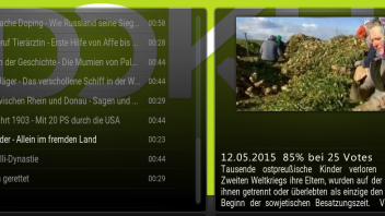

    So wie auf dem Bild im Anhang müsste es aber funktionieren, oder?
    Aktuell gibst du Kodi ja die Beschreibung "irgendwie" so
    kodiVideoBeschreibung = ['description']
    Das müsste man dann nur so ändern.
    kodiVideoBeschreibung = ['date'] ['voteCountInPerc'] 'bei' ['voteCountAll'] '<br />' ['description']
    ... IMHO ^^

  • ne so wie Du das denkst funktioniert es nicht .
    Man über gibt den plugin xbmc listitem nur die Funktionen als Beispiel:
    ich habe einen addLink(name,url,'play',thumb,desc,duration,vote,date) die entsprechenden Werte habe ich über die json api geholt und setye dann in der def AddLink unter anderem
    item.setInfo( type="Video", infoLabels={ 'Genre': 'Doku', "Title": name , "Plot": desc , "Duration" : duration, "Votes" : vote, "Dateadded" : date } )
    Alles andere macht dann der Skin bzw der viewmode des skins und ohne des setzen des xbmcplugin.setContent(pluginhandle, 'Episodes') beim Aufruf des Addlink würde es noch nicht mal so funktionieren das Du die Duration und den Plot angezeigt bekommst.
    Um es so ausehen zu lassen wie Du es möchtest müßte man anstatt eines Addons oder Plugins einen Script erstellen denn in einem Script kannst Du das ausehen über einen im Script integrierten Skin so anpassen wie Du es möchtest.
    Also für ein Addon oder Plugin wenn Du es unbedingt so ausehen lassen willst wie Du es möchtest müßte man einen Viewmode ür den skin der Benutyt wird machen der Deinen Anforderungen entspricht.
    Na ja bis zum Wochende (Ende der Woche=Sonntag) habe ich ja noch etwas Zeit so das ich noch nach einer anderen Möglichkeit suchen kann.
    Gruß Jan
    Edit 1:
    Versuche mal den Plot die anderen sachen in Einer Farbe Die ich Wünsche voranzustellen.
    Mal sehn ob das so funktioniert wie ich es Wünsche!!

    so wie ich das verstanden habe, sollst du nur die beschreibung mit den weiteren daten erweitern.
    desc = '%s %s bei %s\n%s' % (['date'], ['voteCountInPerc'], ['voteCountAll'],['description'])

    Danke bin ich auch gerade drauf gekommen (siehe edit)

    So wie Du es in deinem Beispiel Bild haben wolltest geht es.
    War wie gesagt etwas steif im Kopf.
    Werde mal dann diesen Viewmode im addon fest setzen und noch den Zugriff für die vorherige Seite
    hinzufügen danke für das extra Download Icon.
    Können wir uns ja für eine spätere Version noch etwas anderes überlegen oder tatsächlich einen Script bauen wenn ich mich damit genauer beschäftigt habe , was ich sowieso demnächst vor hatte.
    Dann kann ich auch gleich noch ein boxee Script für DokuCC schreiben.
