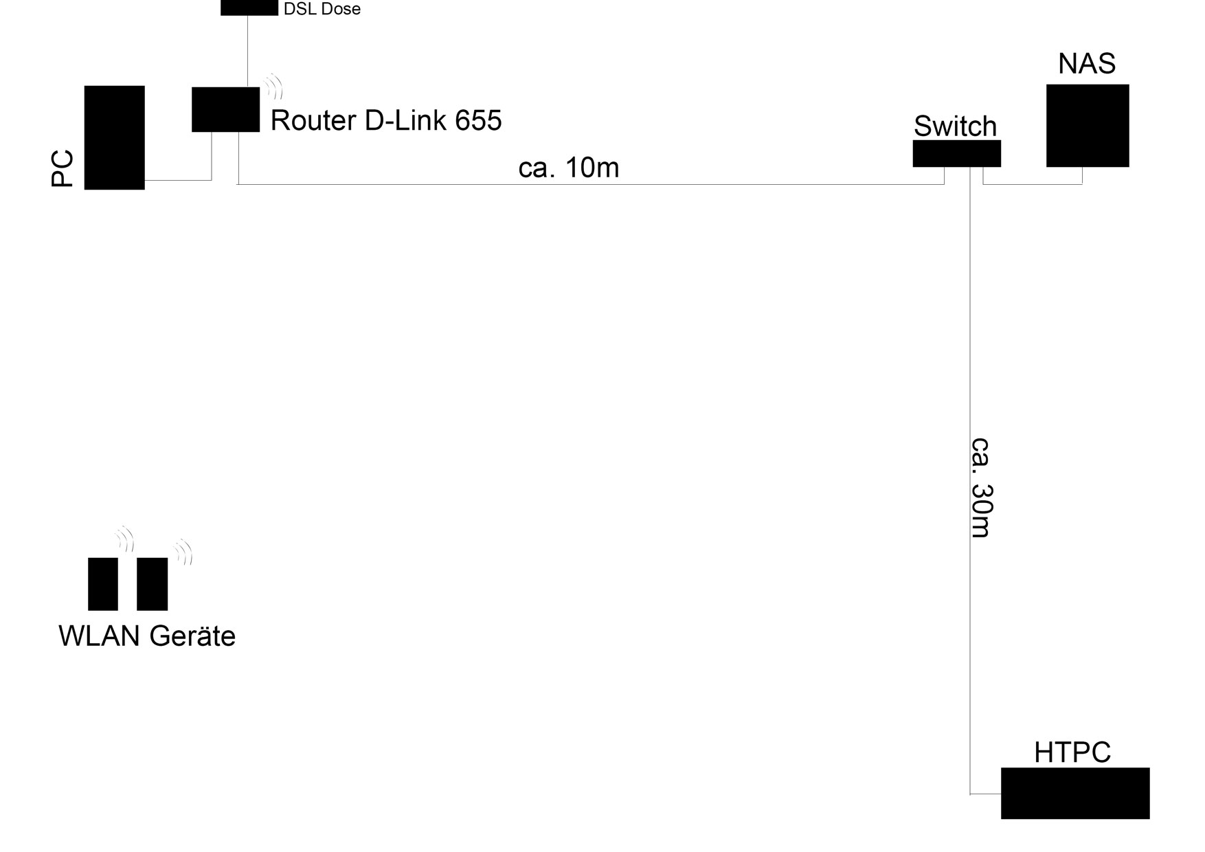

Hallo worldoak,
ich hab mal ne Skizze meines kleinen Netzwerkes angehangen damit man mal nen Überblick hat, wie es aufgebaut ist.

Wenn ich dann unter Windows das Netzwerkadapter deaktiviere und wieder aktiviere klappt die Verbindung wieder, manchmal aber nur kurz und bricht dann relativ schnell wieder zusammen, wenn ich stattdessen, den Switch aus und wieder einschalte war die Verbindung stabil.
Heute war es aber so, dass ich den HTPC neustarten musste, damit es weiter geht. Alles andere hat nicht geholfen.
Bis heute war alles in Ordnung mit dem neuen Switch (HP). Jetzt, nachdem der HTPC neugestartet wurde läuft auch alles wieder.
Ich kann den Fehler nicht reproduzieren.
Die Stecker am Kabel vom HTPC zum Switch habe ich selber angebracht. Erst lief damit auch alles, dann habe ich aber immer wieder Ausfälle und Geschwindigkeitsprobleme festgestellt, daraufhin habe ich mir die Stecker nochmals angesehen und festgestellt, dass bei einem 2 Adern nicht richtig drinnen waren, bzw sich berührten. Stecker neu gemacht (vor. ca 1Jahr) und es lief.
Nun habe ich das Kabel wieder im Verdacht, denn die gelegentlichen Ausfälle waren seit dem ich die Stecker neu gemacht habe immernoch.
Windows auf dem HTPC ist frisch drauf, die Treiber fürs Netzwerkadapter sind auch aktuell und auch mit den Adaptereinstellungen habe ich etwas experimentiert, sind jetzt wieder auf Standardeinstellung.
Alle Geräte bekommen vom Router immer die gleiche IP zugewiesen.
Vielleicht sollte ich mit mal einen Kabeltester zulegen.
