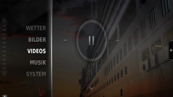

  • Ach ja, entschuldige. Weiss nicht wieso die nicht hochgeladen wurden.
    Ich bin nun gänzlich von Confluence abgegangen und nun läuft Joggler (THX nochmal für tip)
    Ich hab die DialogButtonMenü datei, MyVideoNav & MyMusicNav entfernt und der knopf ist weg. Das ist schonmal gut.

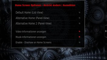

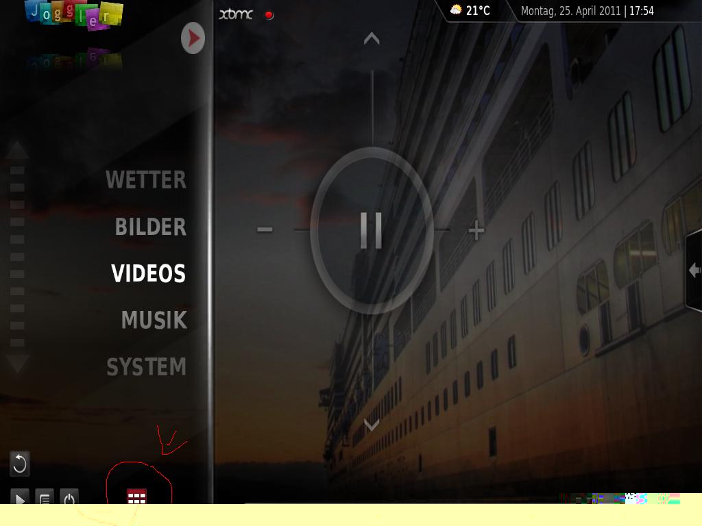

    Nun hab ich ein neues Problem. ich hab da den HomeScreenOption Button, der sich nicht entfernen lässt.
    Wenn man die ansicht nämlich auf die dritte (Alternative Home 2) stellt kann man in den Fenstermodus switchen. Dann kann man das prog beenden. (Was ja verhindert werden soll)
    Ich hab schon überall gesucht und finde einfach keine möglichkeit.
    Die 2 neuen screenshots hängen dran ;)

  • nein, das funktioniert leider nicht.
    die datei an sich funktioniert, also hab ich richtig erstellt, nur wenn ich per button auf "FULL" klicke geht der immernoch in den Fenstermodus. Soweit ich das verstanden ahb, zwingt der den XBMC doch nur in den fullscreen beim start. der string hat doch nichts mit dem laufenden program zu tun, oder?
    lg
    Jinairu
  • Sorry das ich mich hier so spät einschalte ... ist ja auch Ostern und zum lesen bin ich die letzten tage gar nicht gekommen :)
    Prinzipiell ist das eigentlich im skin gar nicht so gedacht wie du es gern hättest ... eigentl. habe ich sogar allen möglichen schnick schnack rein gepackt was ich für mich interessant finde :)
    Ich such dann morgen mal nach dem "FULL" - Button ... ok das war einfach hab doch noch schnell gegoogelt
    <control type="button" id="518"> Zeile 561
    greetz dj
