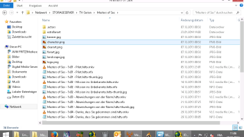

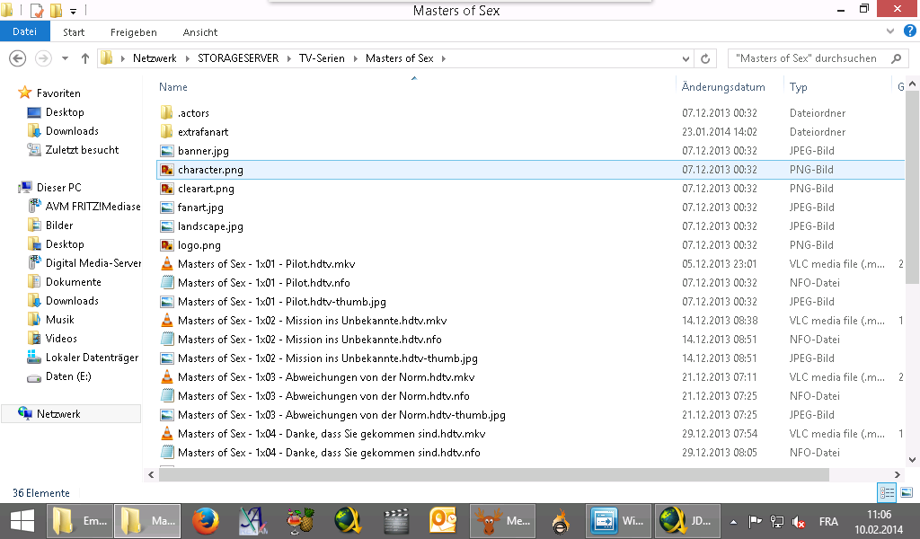

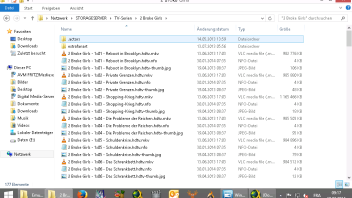

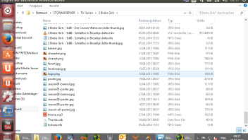

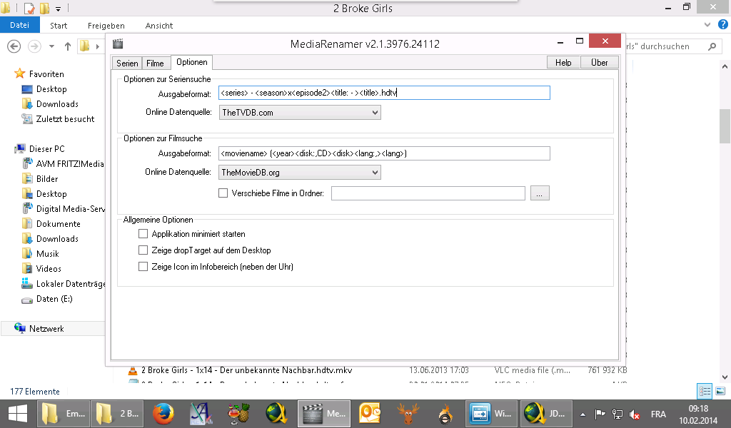

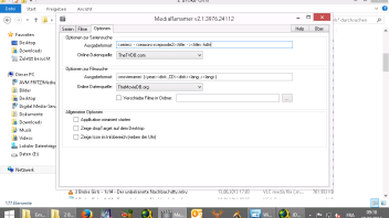

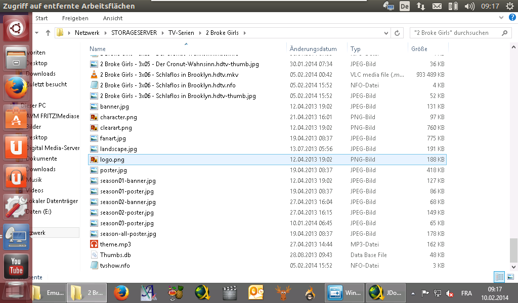

  • Anbei ein paar Bilder, wies bei mir aussieht.

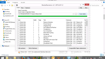

    Ich bearbeite die Serien immer vorgängig mit MediaRenamer. Ich nutze keine Staffel-Ordner.
    Danach lese ich die Dateien mit MediaElch (Version 1.7) ein und lasse XBMC nach lokalen Daten suchen (macht es standartmässig). Ebenso mit den Artworks, da einfach lokale Files benutzen einstellen.

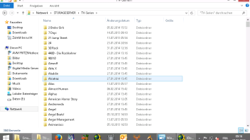

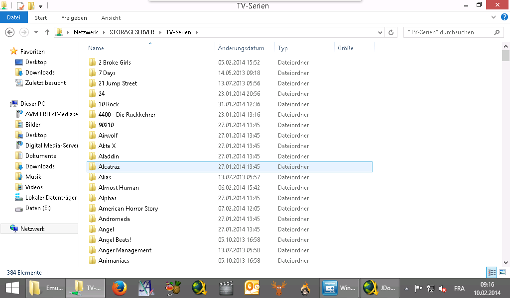

  • Was meinst du mit navigation? Sorry ich bin da noch nicht so drin!! Ich würde unter XBMC auf filme gehen dann auf datenbank und dann auf suchen...smb freigabe udn dann dann in meinen Serienordnerder so angelegt ist:
    /TV Serien/Masters of Sex/master.of.Sex.s01e01.Vernunft siegt
    Scraper ist dann der Standard Serien Scraper.
    Nun sucht XBMC auch aber er findet null fanart und null Cover!!
