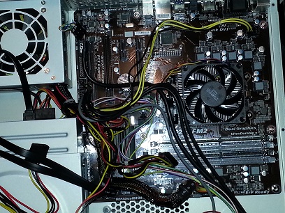

  • Hallo, hab mir einen neuen HTPC zusammengestellt
    Gehäuse: Techsolo TC-22005 mit 350 Watt Netzteil
    Mainboard: GA-F2A88XM-D3H
    CPU: AMD A-10 6800K
    Arbeitsspeicher: 4 GB DDR3 1600
    SSD: Samsung 840 Evo
    Blueraylaufwerk

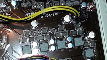

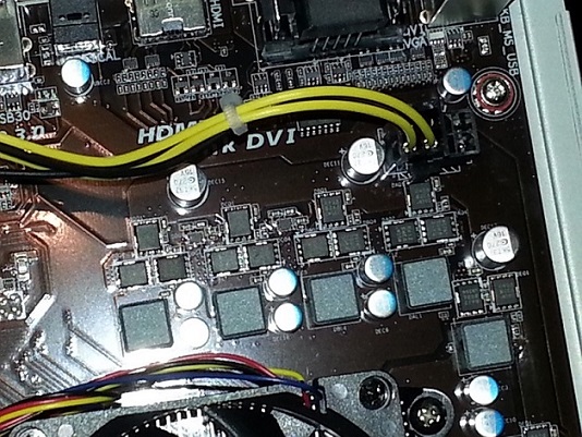

    Mein Problem ist als ich es angeschlossen hatte, dreht sich der Cpu Lüfter, nur mein Laufwerk reagiert nicht, kein strom drauf oder so
    Hab den breiten Strom Stecker am Mainboard angeschlossen und einen 4 poligen kleinren nähe Cpu angeschlossen. Habe ich was vergessen?
    Weil neben dem 4 poligen stecker sind noch 4 Plätze frei.
    Danke im vorraus
  • Hiho,
    was genau ist denn dein Problem ?
    -> geht "nur" das Laufwerk nicht ? der Rest schon ?
    -> gibts nen Bild am Monitor / TV ?
    -> piept was ?
    -> dreht der Lüfter weiter oder hört der evtl. auf ?
    -> alles der Richtigheit überprüft... sitzt alles - wackelt nix ?
    -> das mit dem 4 poligen Stecker und der 8 poligen Buchse passt soweit
    paar details pls^^
  • OK - wichtig ist, dass erst mal Bild her bekommst... des BD-LW kannst erst mal weg lass... darum wird später gekümmert
    am besten das ganze mal an einen PC-Monitor testen... am besten über DVI... (das ist der weiße Stecker)
    wenn dann immer noch kein Bild da ist evtl. mal die Ram in die anderen Slots oder probier mal nur 1 Riegel
