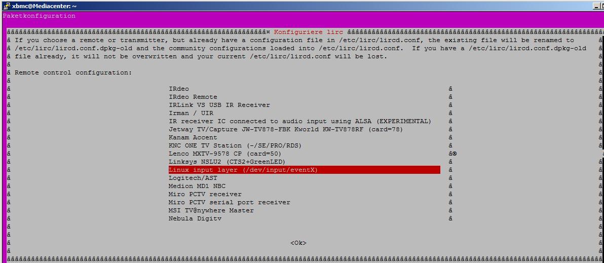

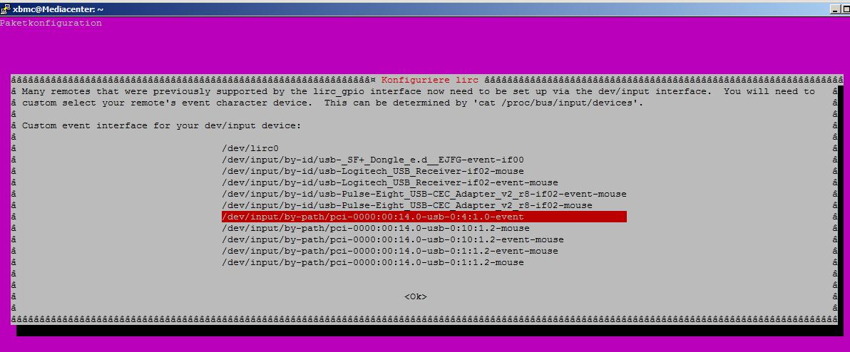

  • Ich habe jetzt ein HowTo gefunden wie man den Empfänger einbinden kann...
    Jetzt habe ich habe ich aber das Problem, dass meinem Device (ir-Empfänper) nach jedem start eine andere event zu geordnet wird...
    kann ich dass an irgendeiner stelle festlegen?
    Odroid N2+ 4GB 16GB eMMC CE
    TVHeadend Server/Client
  • Es funktioniert soweit nicht mal schlecht... Das Problem ist nur, das sich das Event bei jedem Neustart ändert... Aber davon abgesehen hatte ich mit dem HowTo eine Ausgabe unter irw...
