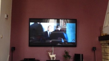

    "Problem" stellt auch ein wenig der Platz für die Boxen dar. Sie würden relativ nah an der Wand stehen. Man sagt wohl alles unter 15cm wäre für eine Bassreflexbox in dieser größe nicht Ratsam. Ich habe euch mal ein Foto angehängt, wie die Aufstellung momentan zu realisieren wäre. Für konstruktive Kritik bin ich offen. Am liebsten würde ich die zwei Frontspeaker natürlich direkt neben dem TV an der Wand montieren, wird aber wahrscheinlich zu hoch sein und nicht umsetzbar bzgl. Klang.

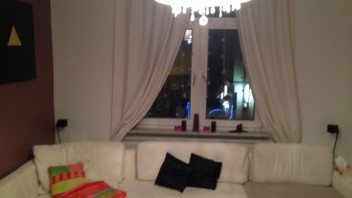

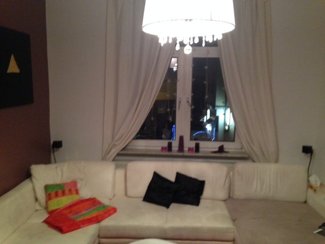

    EDIT: Hier nochmal zwei Bilder bzgl. Stellplatz, hinten ist eher wenig Platz ;/

    Aber in erster Linie geht es mir auch im die Tipps bzgl. der Verteilung der Boxen. Ich werde später nochmal ein Foto von der Couch Seite reinstellen, da sind die Surroundboxen nämlich so ziemlich direkt an der Wand .. vlt. wären da dann OnWall Laursprecher ratsam (kommen aber erst später).

  • Also wenn die Aufstellung sehr nah an der Wand ist, dann kann man überlegen, ob man auch vorne Regal-LS nimmt auf Ständer...
    Dies bringt tonlich etwas mehr als vorne Klötze direkt an die Wand zu stellen...

  • So habe mal zwei Fotos hinzugefügt. Wie ihr seht ist hinten wirklich nicht viel Stellraum
