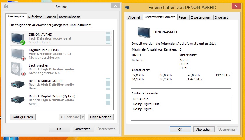

    Unter Windows sagt er mir das hier: Siehe Anhang!
    Ich gehe doch stark davon aus das der i5-3570K ein HD-Tonsignal zum AVR durchschleifen kann.

    ich habe das Problem nun gelöst... in einen Anderen Thema hat MadMax mich auf den richtigen Weg gebracht.
    Als ich meinen Server mit Windows 8.1 betankt hatte gab es noch keine Treiber direkt von Intel. Windows läuft ohne Probleme mit den von Microsoft angepassten Treiberpaket, allerdings wird der volle Umfang des Treibers erst mit dem von Intel zertifizierten Treiber freigeschalten.
    Nun werden alle Tonspuren unterstützt (auch unter Windows angezeigt) und XBMC läuft auch wieder ruckelfrei!
    Selbst der AVR zeigt nun endlich die DTS-HD Master spur richtig an!
