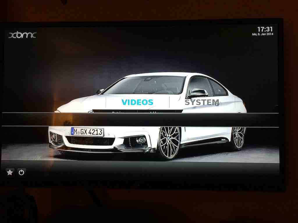

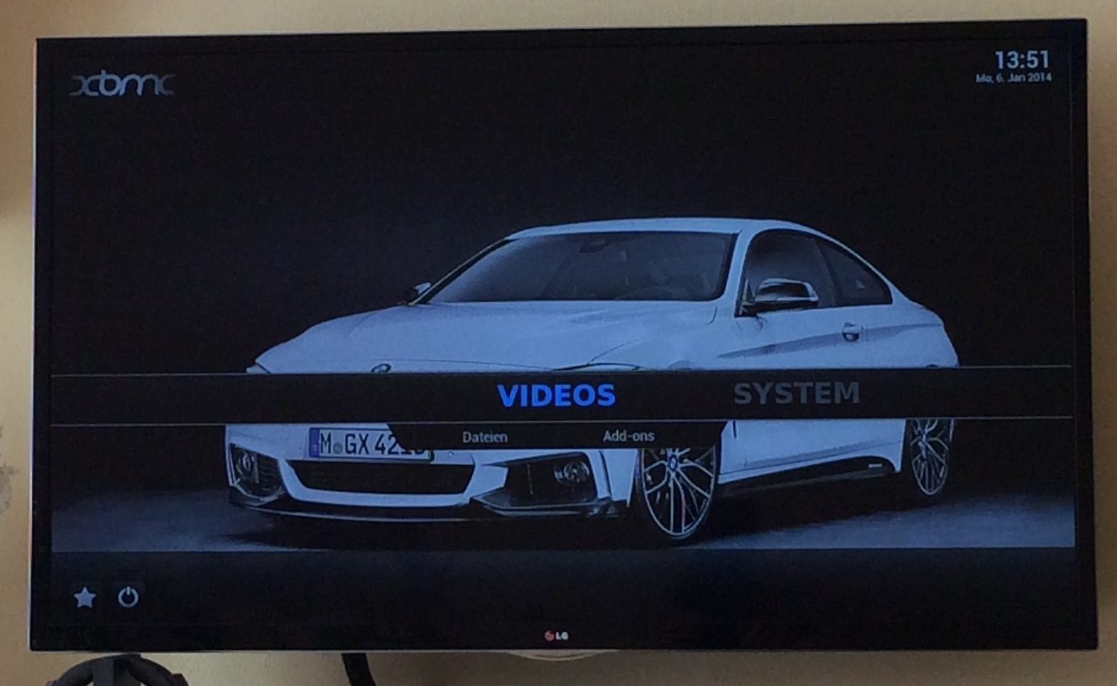

  • Danke für die schnelle Antwort :)
    Ich habs in alle 9000er ID´s eingepflegt, aber die Hauptleiste ist da wo sie gewesen ist, nur wenn ich jetzt auf Video klicke, dann ist der Unterpunkt jetzt woanders...
    Hab ich was falsch gemacht?
    Nachtrag:
    Grundsätzlich schaffe ich mit den 9000er ID´s alle Schriften nach oben zu bewegen... aber der schwarze Balken ist weiterhin da wo er gewesen ist

    Auf dem letzten Screenshot sah es so aus, als wenn du alle Hauptmenübestandteile bereits verschoben hast und nur noch die Grafik verschoben werden musste... Hierfür kannst du dann in der Home.xml nach der "HomeBack.png" suchen und den <posy>-Wert auf deine Bedürfnisse anpassen
