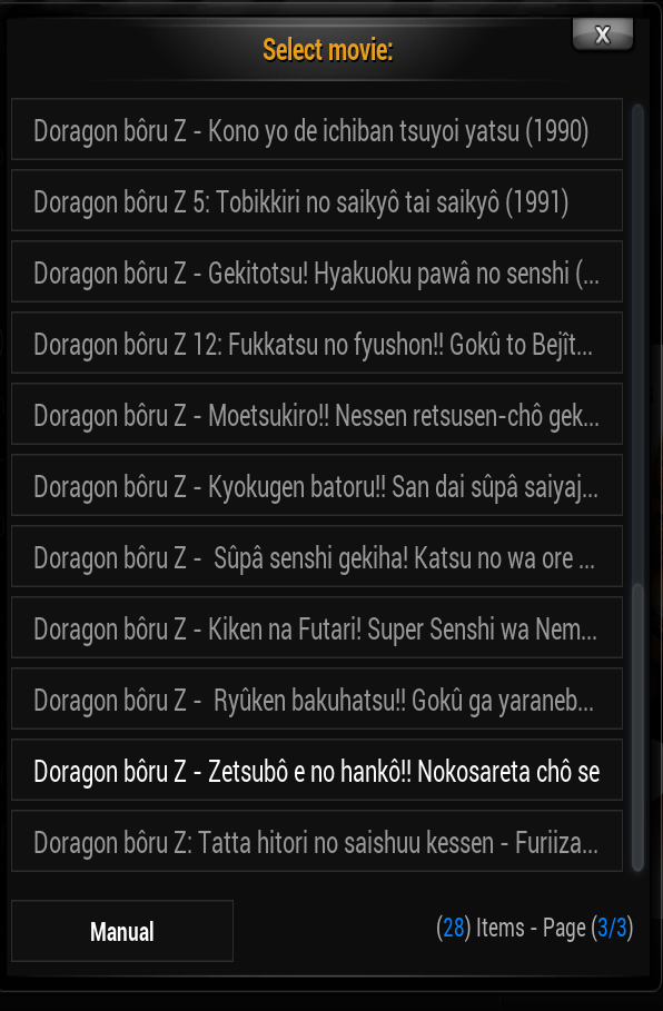

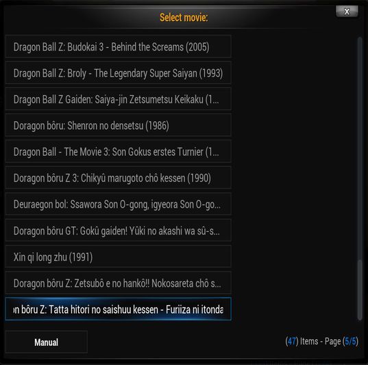

  • HalliHalloHallöchen,
    und ein nettes neues Jahr,
    Ich nutze Frodo 12.3 und möchte gerne die Breite dieses Fensters vergrößern, damit ich meeeeehhhhhhrrrrr Buchstaben auf einmal lesen kann....
    Das Fenster kommt, wenn ich manuell auf einen Filmordner gehe und dann die Filminformationen abrufen möchte und der Film noch nicht in der DB ist. Oder, wenn ich innerhalb der MovieInformation auf Refresh gehe.
    Welche Möglichkeiten gibt es, dieses Fenster in der Breite zu vergrößern? Und vor allem: Wo muss ich anfangen zu Suchen?

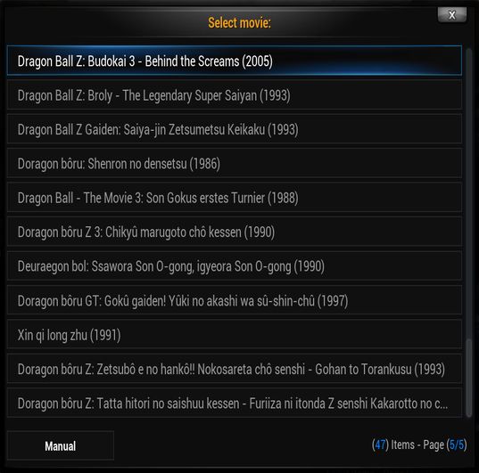

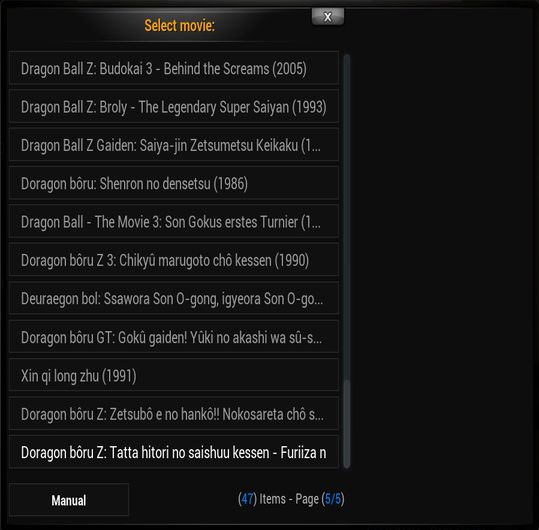

    Nun sieht es so aus:
    Falls jmd. gucken möchte, was wo geändert wurde, so nehme er diese Datei und vergleiche sie mit seiner eigenen aus Frodo 12.3.
    In der o.g. Datei habe ich einige Kommentare hinterlassen, denn es war nicht einfach, die richtige Stelle zu finden.
    Zuerst habe ich mich um die "Eckdaten" gekümmert, wie die Fensterbreite:
    Danach sind dann noch Buttons, Text und letztendlich der Scrollbalken dazugekommen:
