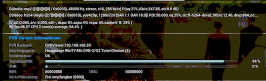

    Habe XBMC im Zusammenhang mit dem PVR DVBVIewer laufen. Recording Service.
    Hardware Lenovo Q190 Windows 8
    • Pentium 2127U 2x 1.90 GHz, 4 GB RAM, 1.0 TB HDD
    • Intel HD Graphics Shared Memory, kein optisches Laufwerk
    • 2x USB 3.0, 4x USB 2.0, GB-LAN, 1x HDMI, 1x VGA, WLAN n
    • Mini PC, Windows 8 64 Bit
    TV Server ist eine XP Maschine mit Recording Servcie 1.26.0.0
    Intel DUO CPU E8400, 3 GHz, 3 GB RAM
    TV Karten Hauppauge WinTV-HVR-4000 DVB-S/S2.
    Aber meine HD Kanäle ruckeln. Was kann ich alles noch prüfen?
    Bzw. was braucht ihr um zu schauen was läuft und was nicht..
    Bitte um Hilfe.. danke..

    Kann das ruckeln evt. am Rec Service liegen?
    Hab das selbe Problem. Im XBMC ruckelts, im Dvbviewer nicht.
    Hab jetzt mal den Dvbviewer auf nem anderen PC im Heimnetz instaliert, und mit dem RS vom HTPC verbunden.
    Gleiches ruckeln direkt im DVBviewer. ?(

    ruckeln kann viele Ursachen haben, aber bei shared Memory liegt es an der Schnelligkeit des RAMs wenn das zu langsam ist rucklet es bei 1080p und erst recht bei interlave also 1080i. Also DDR3 mit 1800 (Intel hat 1600 was auch reichen sollte) gut gehen. Auch sollte man schauen das man zwei Speichermodule hat hier kann der Chipsatz vielleicht noch was rausquetschen.
    Dann ist es noch wichtig das die Grafikkarte auch die Codex hardwaremäßig unterstützt, bei AMD nennt man das UVD und hier braucht man einen UVD3 oder die CPU muss das alles machen (dann kommen ev auch Speicherzugriffe dazu).
    Sonst würde ich nach der Bildrate schauen 50 Hz auf 60Hz kann auch schon Ruckler auslösen wie auch Bildverbesser beim TV. Auch sollte man bei der Grafikkarte mal die Filter deaktivieren.

  • Setz doch mal im System die Bildwiederholfrequenz auf 50Hz. Bei mir ist seit dem das ruckeln weg.
