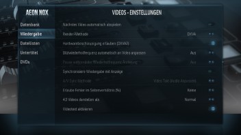

    Das wird dann wohl an deinen XBMC Settings liegen. Schau dazu mal hier [FAQ] Audio- und VideoEinstellungen in XBMC und OS
    Ansonsten poste am besten mal Screenshots deiner derzeitigen XBMC Settings. Ein xbmc.[definition='1','0']log[/definition] von dem Ruckeln kann bestimmt auch nicht schaden. Du hast uns leider auch nicht verraten welchen Audio und Video Treiber du genau verwendest ? CCC 13.8 ist glaube ich derzeit der neueste und damit sollte es auch laufen. Ob diese Version allerdings schon von Zotec auf deren Seite gestellt wurde kein Plan.
    XBMC 12 ist was die Soundeinstellungen angeht recht empfindlich. Um die da allerdings die richtigen Settings für dich sagen zu können müsstest du uns verraten wie du bei dir den HTPC genau mit was verkabelt hast ? Und wie du den Sound ausgibst ? Macht das der TV/Beamer oder ein Verstärker ?

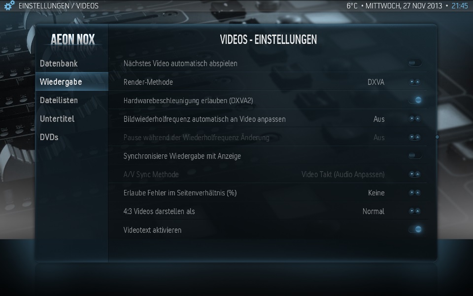

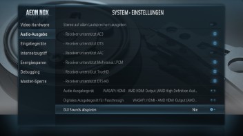

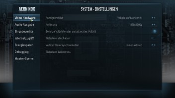

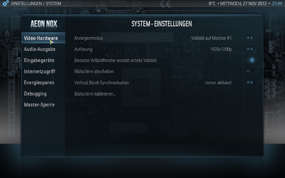

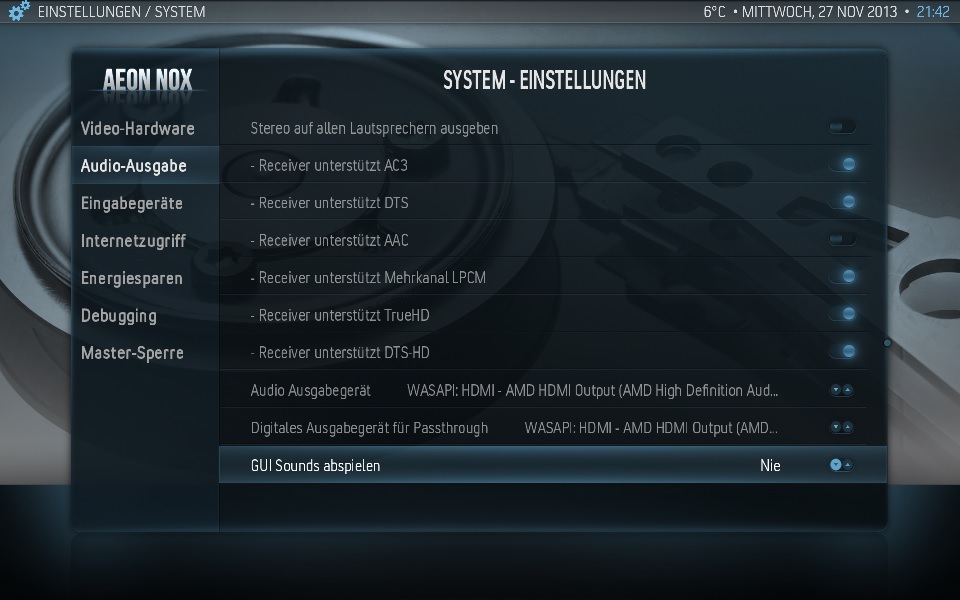

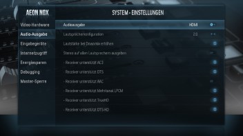

    Anbei habe ich einige Screens, sowie die Log-Datei gehangen. Die Treiber werde ich nun installieren... bis später ;)

    Zur zeit ist die Box an einen Monitor angeschlossen, der keine Boxen hat -> ergo: kein Sound.
    Schalte mal die Unterstüzung für DTS, AC3 usw aus.
    Wenn der Sound nicht über einen Decoder geht, der das unterstützt, gibs Ruckler.
    Zumindest war es bei mir so.
    Reiset
  • JA zum einen solltest du alles an Sound das nicht unterstützt wird abschalten. Danach sollte es schon um ein vielfaches besser laufen. Zum anderen würde ich mal "Benutze Vollbild Fenster anstatt echtes Vollbild" deaktivieren. Das hilft auch öfter.

  • Die neuen Treiber haben gut geholfen. Das Menü läuft nun auch besser, allerdings ist der AEON NOX skin recht ansprechend denk ich...
    Was aber wunder gewirkt hat, sind die Soundeinstellungen. Als die deaktiviert wurden, habe ich keine Probleme mehr mehr rucklern. Nicht bei Sky HD Sport oder HD-MKV´s - alles läuft ohne Probleme.
