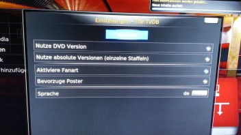

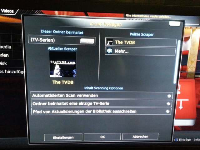

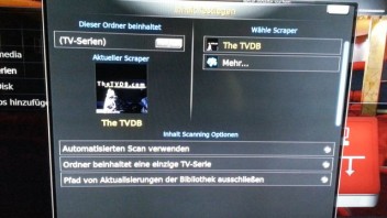

    Ich bin mir recht sicher, dass du in den Scraper Settings etwas falsches eingestellt hat. Schau dazu mal hier [HowTo] Video-, Film- und Serien-Scraper einstellen -> XBMC Datenbank füllen
    Wenn das nicht hilft am besten Screenshots von deinen aktuellen Settings posten.
    PS: Die meisten machen den Fehler die Optionen "Nutze DVD Version" und oder "Nutze absolute Version" zu aktivieren. Diese sollte man aber bei deiner Serienstruktur unbedingt aus lassen.
