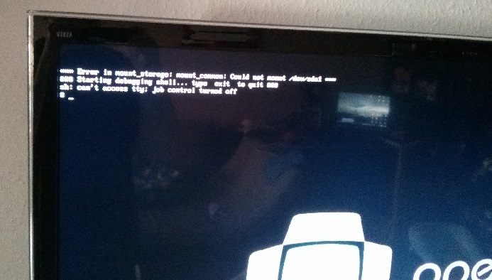

Problem beim Installieren von Opene Elec mit USB etc

Auf dem Bild kann man nicht viel sehen aber was so sieht, steht dort das er den USB Stick nicht mounten kann. Er findet den USB nicht auf Deutsch.Wie ist er Fortmatiert in ext4?
Schaue hier mal: [HowTo] Installationsanleitung - Openelec auf HDD oder USB Stick -
Ja hatte in in ext4 gemountet

ich sehe "sda2"
So muß es rein im cmdline.txt:
boot=/dev/mmcblk0p1 disk=/dev/sda1 ssh quiet -
Muss ich das in dem Fenster machen auf dem TV?
Gesendet von meinem Nexus 4 mit Tapatalk
Spielt es eine Rolle welchen USB Port ich am Pi nehme?
Fehler gefunden der hatte die Bezeichnung von system geändert als ich auf fat32 gewechselt habe
