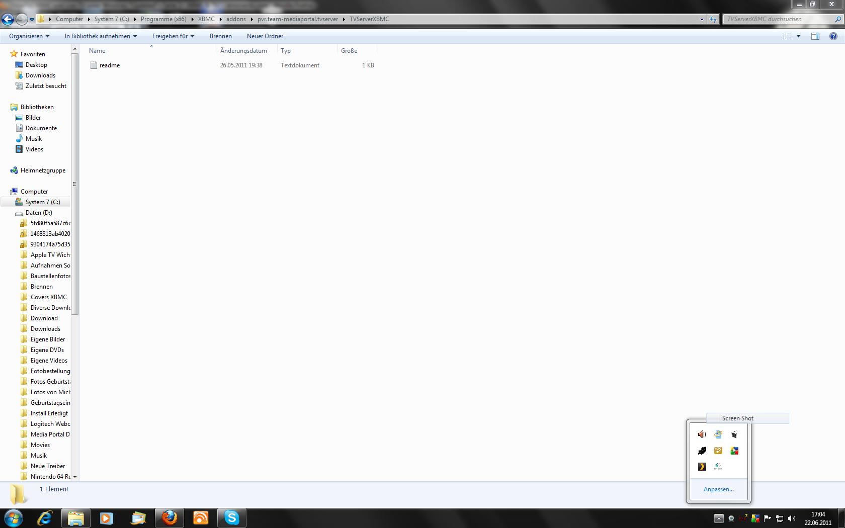

Nun habe ich aber folgendes Problem das nach der Installation von XBMC, im Unterordner "TVServerXBMC" sich keine "TVServerXBMC.dll" befindet?!!?
Da befindet sich nur eine readme Datei.Egal ob Dharma oder Pre Eden.

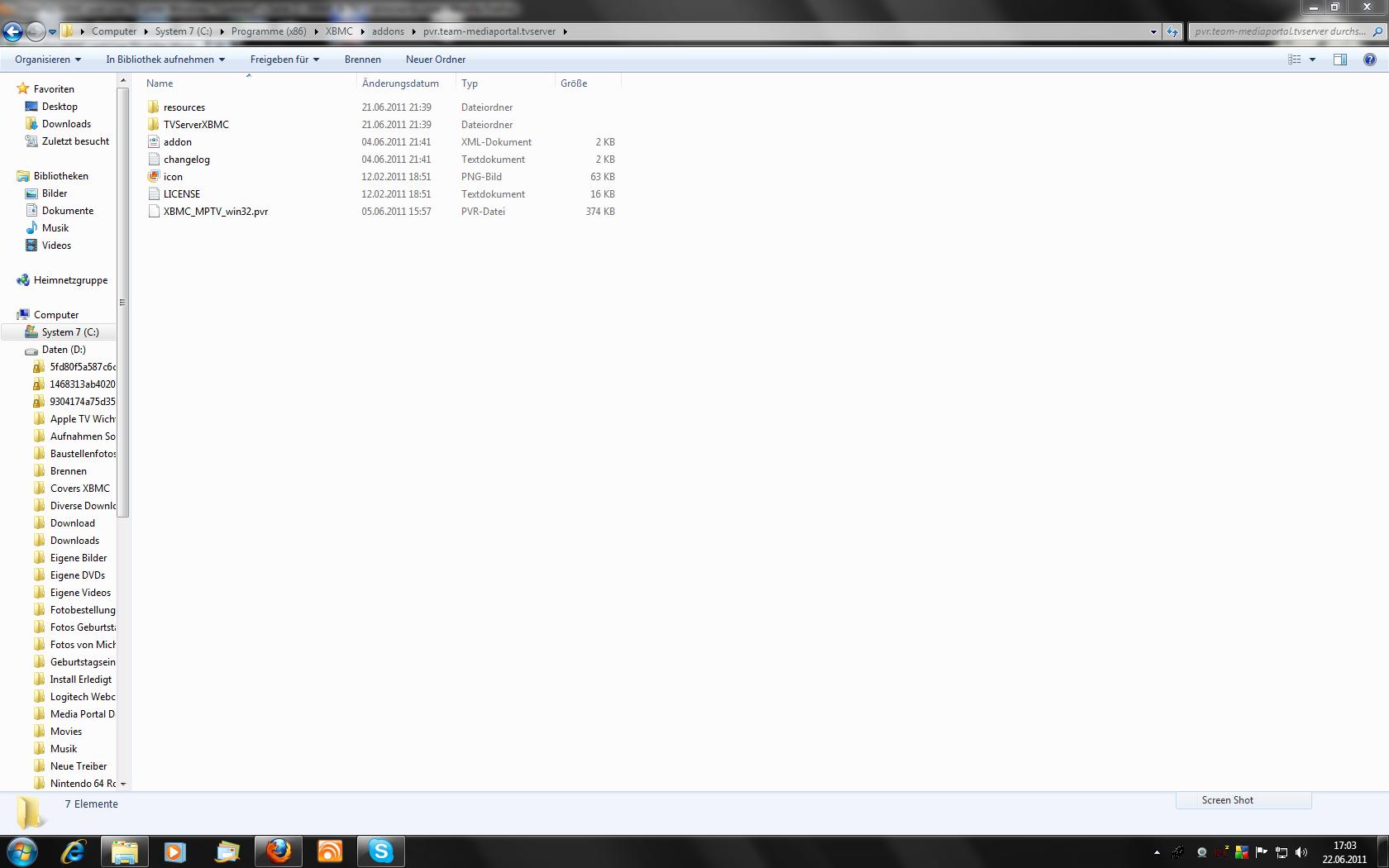

Also bei mir unter dem Pfad befindet sich keine TVServerXBMC.dll
Habe die zwei neuesten Builds probiert dharma und pre eden bei beiden dasselbe Problem?LG Most Wanted

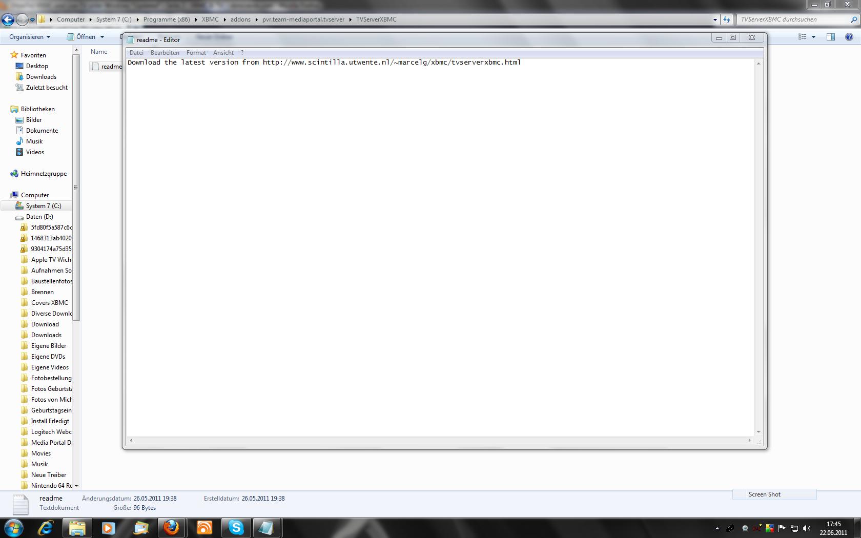

Was sagt denn das Readme? Lad das doch mal hoch...
mm
mm
p.s. Entschuldigung man sollte sich halt auch mal ein readme durchlesen werds mal probieren.
