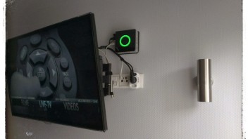

    EDIT: Wie lange brauchst du beim Umschalten zwischen Programmen bei LiveTV?
    Und kannst du mir noch sagen, welche TV-Halterung auf dem Bild zu sehen ist?
    Das geht sehr zügig und macht keine Probleme ca 1-2 Sekunden. Allerdings wird der Stream von meinem yaVDR Server auf dem Dachboden bereitgestellt. Ein kleine Video dazu findest du hier:
    Klick mich
  • Und kannst du mir noch sagen, welche TV-Halterung auf dem Bild zu sehen ist?
    Klick mich [Anzeige]
    Preis/Leistung 1a, der Flat sollte aber etwas größer sein da die Halterung recht wuchtig ist.
