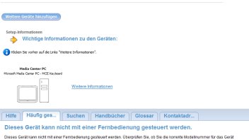

    Ich habe ein Bild angehängt (aus drei verschiedenen Schritten zusammenkopiert), dass das Problem veranschaulicht. Die Harmony Software warnt mich, dass die Fernbedienung nicht als MCE Keyboard fungieren könne. Diesen Fehler kann man zwar ignorieren und trotzdem fortfahren, dann stehen mir aber im Konfigurationsmenü für die mit dem Gerät verknüpften Aktionen nicht dieselben Tastenbelegungen zur Verfügung, wie auf den Screenshots in den How-Tos. Ich weiß daher nicht, wie ich die einzelnen Tasten programmieren soll.
    Stelle ich als Gerät nicht das MCE Keyboard sondern die MCE-1039 ein, dann kommt dieser Fehler nicht. Ich habe aber eine eingeschränkte Liste von Tasten, die mir nicht ausreichen, um alle sinnvollen Funktionen wie bei den How-Tos aufgelistet, zu belegen.
