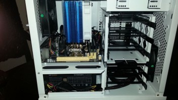

    Server steht, momentan noch ohne Controller und ohne Platten. Verbaut ist zur Zeit nur die SSD. Muss erstmal etwas spielen damit.
    Verbaut ist das.
    Ich bin mir aber sicher dass ich das Netzteil noch gegen eines mit Kabelmanagement austausche. ;)
    Ansonsten sehr kühl und momentan unhörbar.

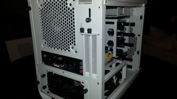

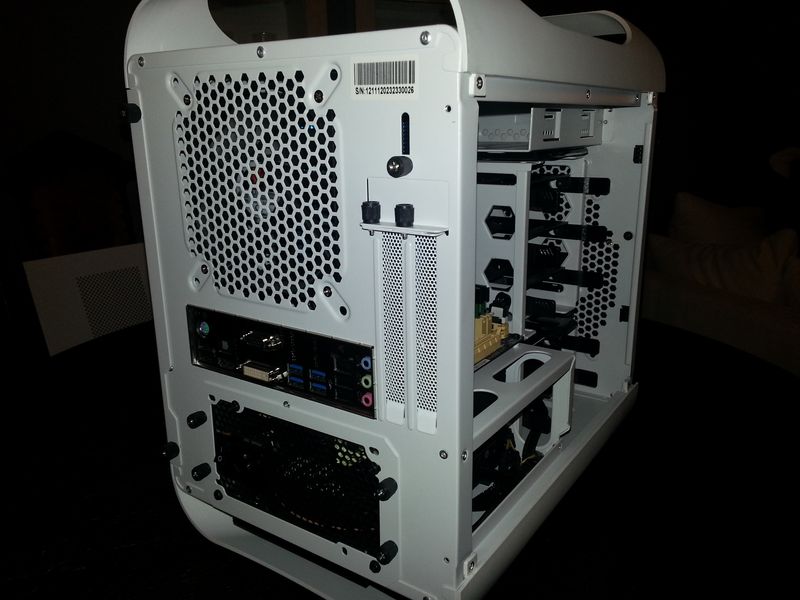

    *Update 2*
    Gehäuse mangels Platz gewechselt.
