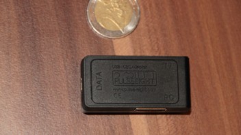

    Da für mich auch einige Fragen offen waren werde ich hier nun mal ein kleines Review schreiben Über den USB-CEC Adapter von Pulse-Eight.
    Ich habe meinen Adapter über Ebay bei Pulse-Eight gekauft. Vielen Dank an Pulse-Eight das sich Überhaupt jemand mit dem Thema beschäftigt.

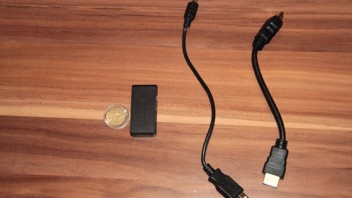

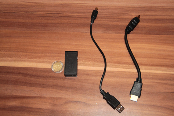

    Lieferumfang: 1 x HDMI Kabel, 1 x Usb-MircoUSB Kabel, USB-CEC Adapter
    Benötigt wird noch: LibCec (software inkl. Treiber) kostenlos download bar bei Pulse-Eight

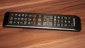

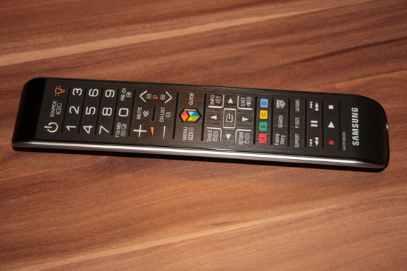

    Steuerung in XBMC? Ich benutze mal die worte von Sven_Lee "Steuerung ist rudimentär".
    Die Pfeil tasten funktionieren. Der Enter-Button in der Mitte funktioniert. Exittaste (bei mir unten rechts bei dem Pfeiltasten) funktioniert. Returntaste (bei mir unten Links bei dem Pfeiltasten) Funktioniert.
    Pause, Stop, Play, Vorspulen Funtionieren. Die Farbtasten sind schnellwahltasten A (rot) PVR-Clients, B (grün) Videos, C (gelb) Musik, D (blau) Bilder. Rectaste ungetestet da ich keine TV-Karte habe.

    Bei mir funktioniert noch die Option Taste / Menu. Habe einen Panasonic VT30
