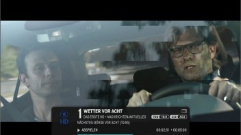

Habe mal eingestellt, dass die Box mit umschalten soll. Daran hat es aber nicht gelegen. Der PVR Client versucht weiterhin die Sender zu streamen und gibt dann nach ca. 10-15 Sekunden auf. Verstehe ich nicht... Gerade mal festgestellt, dass ich mit XBMC aufm Galaxy S3 jeden Sender streamen kann aber mit meinen beiden Win7 Rechnern nicht....
Die von mir erwähnten vertikalen Linien scheinen nur bei RTL zu sein. Sky Bundesliga HD ist immernoch am "nachlaufen" bzw. ruckeln wie verrückt. Habe auch mal mit den Videoeinstellungen gespielt...leider vergebens.
Gibt es denn sonst niemanden der in etwa dieselbe Kombination aus Dreambox und Vu+ Enigma2 Client benutzt und mal seine Erfahrungen schreiben kann?

Das sieht alles normal aus. Bekommst du denn eine Fehlermeldung im XBMC oder nur einen schwarzen Screen? Wenn dem so ist könntest du mal in den Videooptionen des Wiedergabefensters nachsehen. Nicht das da was mit den Einstellungen nicht stimmt. Ich meine den hinterlegten Menüpunkt im Screenshot.
