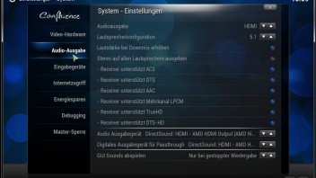

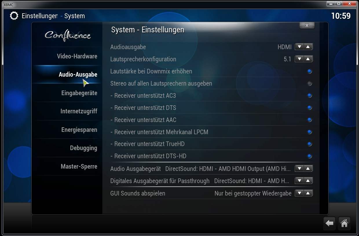

    ich habe den Sound nun auf WASAPI geändert und es lief auch wieder ne ganze Zeit gut leider tut es das jetzt nicht mehr.

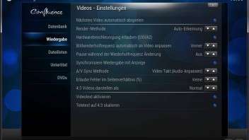

    Deaktiveren vno Sync zur Wiedergabe / AudioTakt <- habe ich auch gemacht

    Den sound habe ich auf WASAPI geändert und trotzdem kommt es immer wieder vor das Filme vom Start weg mit max 1 FPS laufen und es kein Ton gibt. Sobald ich den Film dann mit einen anderen Player wiedergebe klappt es dort ohne Probleme.

    Ja ich habe ein AVR im Einsatz aber es ist egal ob es Stereo oder 5.1 ist auch passthrough ist hie egal!

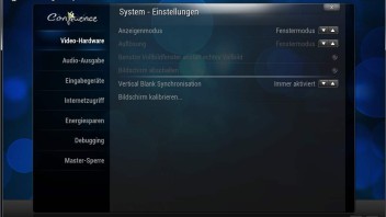

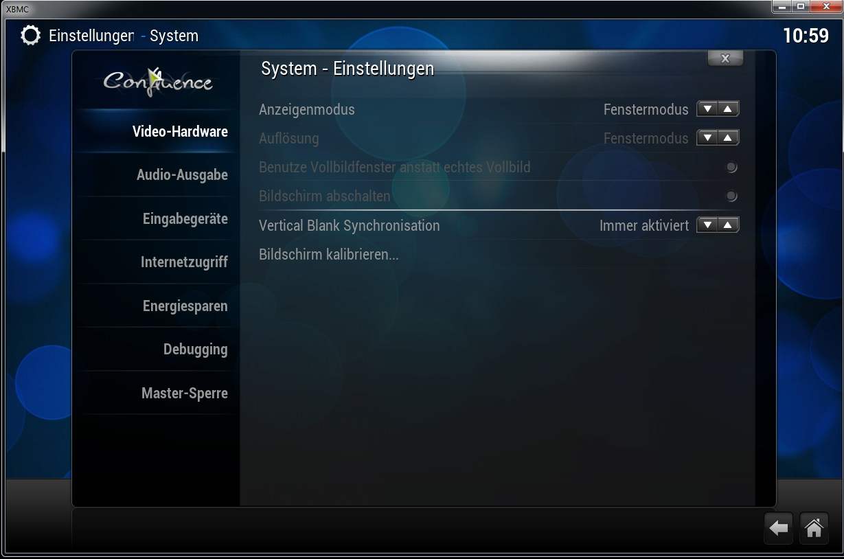

    Meine Vermutung ist das XBMC mit irgendetwas nicht klar kommt. Da das Problem NUR in XBMC Auftritt. Hin und wieder reicht es einfach von WASPI auf Direct-Sound umstellen damit es wieder geht. Hin und wieder hilft es auch einfach "die Bildrate nicht anpassen" auszulassen damit ich es beim nächsten mal wieder einschalte und mit Glück geht es dann!
