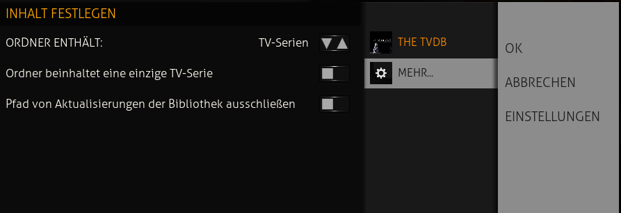

  • also meine Serien sind mit TVDB gescrappt was so aussieht:
    Die Olsenbande
    -----------------------> season01
    -------------------------------------> 101
    -------------------------------------> 102
    usw..
    Im Anhang meine Einstellungen.
    Sollte auch bei dir Klappen. Wichtig ist die Einstellung des Scrappers auf Serie
