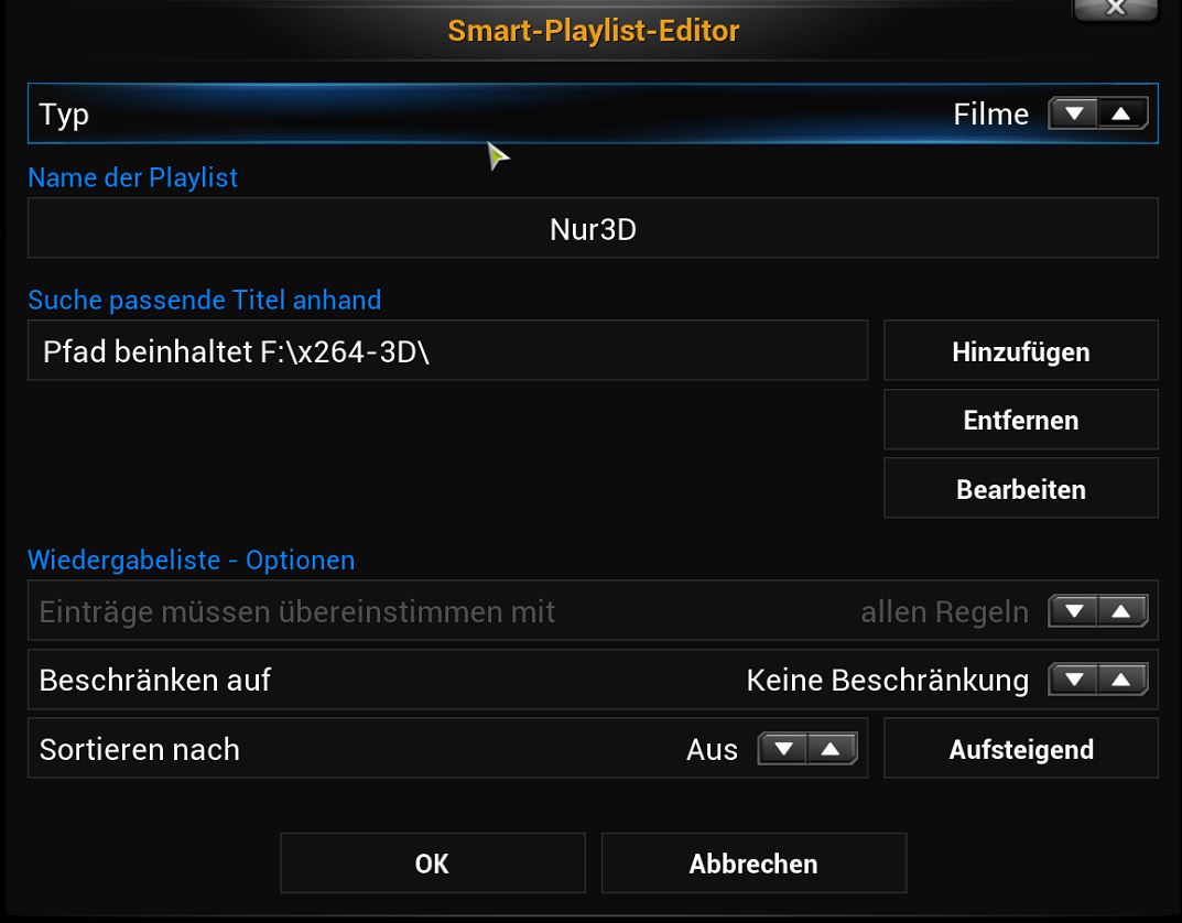

Das heisst du siehst kein 3D unter genre ? Probier mal doch den Film nur mit 3D zu taggen, ohne zbs. action, advenure etc.
Wenn du Genre is 3D in der smartplayliste gesetzt hast, dann werden nur movies mit 3D angezeigt, wenn du natürlich jetzt Action/Adventure/3D hast zeigt es nichts an.
Aendere mal deine Playlist statt "is" zu "contains" dann müsste es gehen.

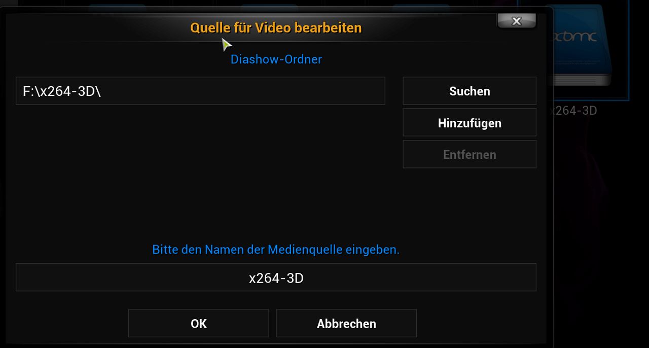

Aber mal was anderes, kann ich denn nicht einfach per Smartlist sagen nur folgende Filme anzeigen die in Pfad X sind?
Meine 3D und normalen Filme sind ja in verschiedenen Ordnern. -

Ich hab das jetzt soweit mit den Playlists hinbekommen. Habe das über den Pfad gemacht -> Pfad IST xxx. Da bei mir ja alle sin eigenen Ordnern ist.
