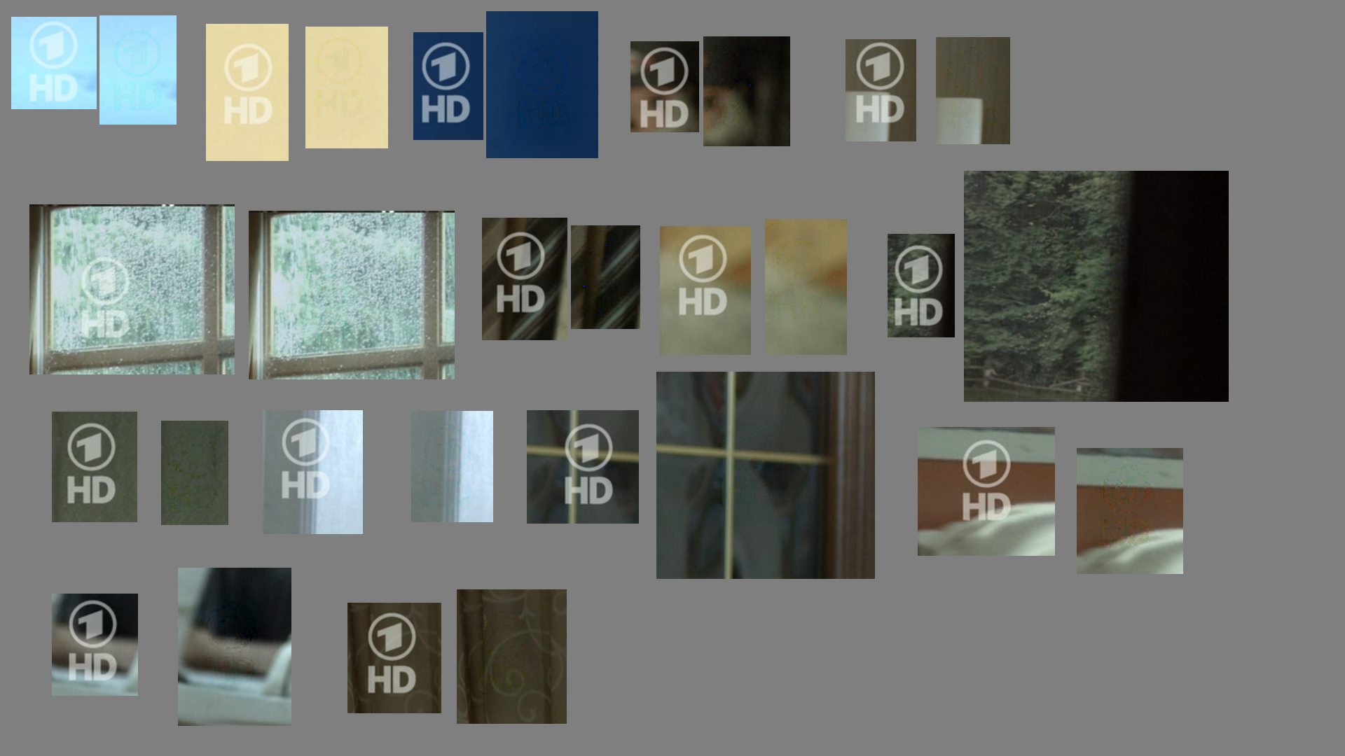

Senderlogos wegfiltern
  • hab ned so den überblick welche sender wo ihre logos haben, doch ich kann außer auf der linken seite bei den Ästen nichts erkennen, selbst dort bin ich mir nicht sicher ob mich nicht einfach nur die Äste irritieren ^^

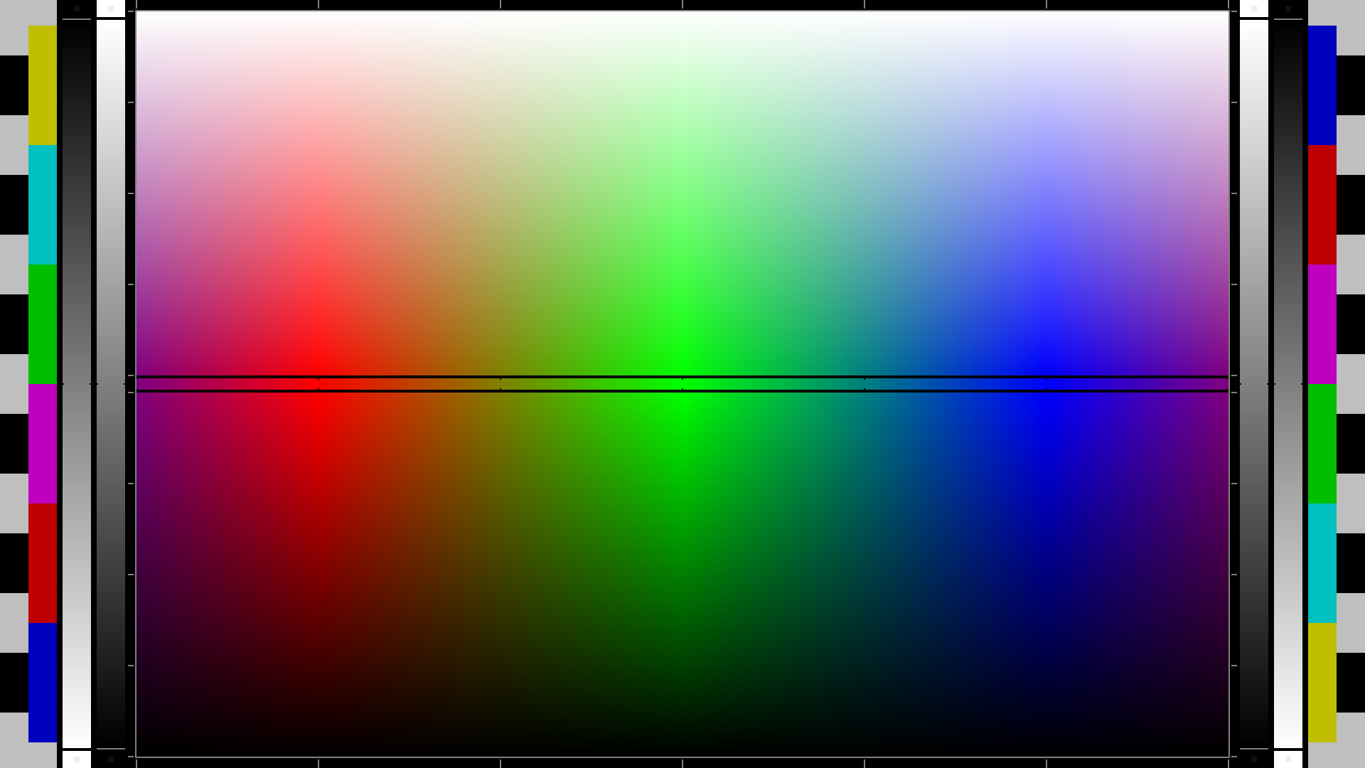

  • Dieses Gebilde ist ein Lookup Table, eine Gleichung, bei der alle Ergebnisse vorberechnet sind. Damit kann die CPU/GPU erheblich entlastet werden, da nicht mehr gerechnet, sondern nur nachgeschaut werden muss.
    Das Verfahren ist einfach aber effektiv. Die Textur beschreibt ein Koordinatensystem, dessen Ursprung unten links liegt. Nach oben erstreckt sich die V-Achse (ursprünglicher Frame), nach rechts die U-Achse (Maske). Jede Pixelkomponente des Frames bildet mit den Farbkomponenten der Maske eine Koordinate ab, die auf das Ergebnis zeigt.
    Beispiele:
    A: Die Maske ist 0, daher ist das Logo an dieser Stelle im Bild nicht sichtbar. man geht also 0 Stellen nach rechts. Die resultierenden Farben sind auf dem gesamten Streifen gleich die des urspünglichen Pixels.
    B: Die Maske beträgt 255, ist also vollkommen intransparent. Egal wie der ursprüngliche Pixel aussah, das Resultat ist Schwarz.
    C: Die Maske beträgt 127, beschreibt also eine vertikale Linie, die durch die Mitte des LUTs geht. Der gültige Farbbereich erstreckt sich zwischen dem Mittelpunkt und unterem Ende des LUTs. Im Vergleich zu Bereichen ohne Logo ist der Farbbereich nur 50% mal so groß. Farbabstufungen sind daher viel härter, halten sich aber noch im Rahmen. Das ARD Logo arbeitet in diesem Bereich.
    D: Bei Maske = 254 kann man nur noch zwischen Weiß und Schwarz unterscheiden.
    Was ergibt sich daraus? Je deckender das Logo ist, desto weiter wandert man im LUT nach rechts. Man kann wunderbar sehen, wie sich das Logo auf den Farbbereich auswirkt.
