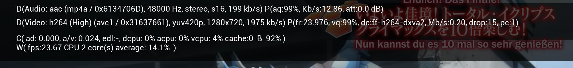

    Mich plagen seit einiger Zeit Aussetzer mit XBMC 12 Frodo. Und zwar habe ich sporadisch mal so Hänger während der Wiedergabe. Das Video ruckelt dann verrückt herum und auch der Ton hakt total ab. An hören tut sich das Ganze wie bei einer alten Audio CD wo Kratzer drinen sind und das Leseauge dort dann hängen blieb. Ich hoffe ihr wißt was ich meine. da ich es nicht reproduzieren kann kann ich es auch nicht vor zeigen.

    screenshot
    und im Anhang noch ein
