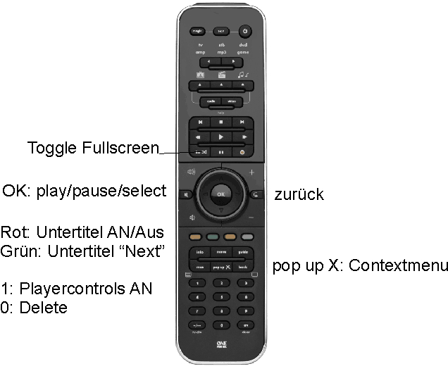

    Ich nutze One-For-All: URC 7960
    Externer Inhalt www.cnet.co.uk
    ... mit den Settings aus diesem Topic (um wirklich ALLE Tasten nutzen zu können).
    http://www.vdr-portal.de/board/thread.php?postid=889292
    Dann natürlich mit "handgepflegten" Settings.
  • Die Fernbedienung, die als Maus/Tastatur erkannt werden finde ich sind oft nicht zu gebrauchen, zumindest nicht unter Ubuntu.
    Also hast du versucht solch eine gefakte MCE Remote anzulernen, das habe ich auch mal versucht, das funktioniert nicht wirklich gut.
    Am besten du verwendest eine echte MCE Remote, dann sollte es wunderbar klappen.
    PS: Die Tastenbelegung für "Untertitel An/Aus" ist neuerdings schon in "Untertitel Next" mit integriert.
