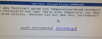

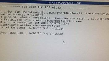

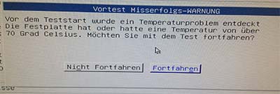

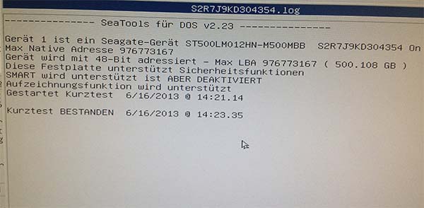

  • Wie gehe ich vor wenn windows gar nicht startet?
    Dann benötigst du auf jeden Fall die DOS-Version von dem Tool.
    Damit startest du dann von einer bootfähigen CD, direkt zu dem Tool, ohne ein Windows zu benötigen.
    Wie du dabei genau vorgehst, ist auf der verlinkten Seite von Seagate beschrieben: Tutorial zu SeaTools für DOS
    Zurückschicken und Geld zurück verlangen dürfte wirklich schneller gehen. Das Ganze bringt dich dann aber auch nicht weiter, wenn es dann doch nicht an der Festplatte liegt.

  • Ich habe oben zu spät editiert. Ist es vllt besser wenn ich die Festplatte in meinen anderen Rechner einbaue und dort den Test mache?
    Wenn das bei dir machbar ist, auf jeden Fall.
    Ist immer besser eine vermutlich defekte Komponente in einem System zu testen, von dem man sich sicher sein kann, dass alle anderen keinen Defekt vorweisen.
    Hätte ich dazuschreiben sollen, sorry! ;)
    Edit:
    Allerdings ist der PC dann erstmal 3 bis 4 Stunden mit dem Test beschäftigt und du kannst ihn nicht anderweitig nutzen.
    Besser wäre es aber, wie gesagt, auf jeden Fall.
