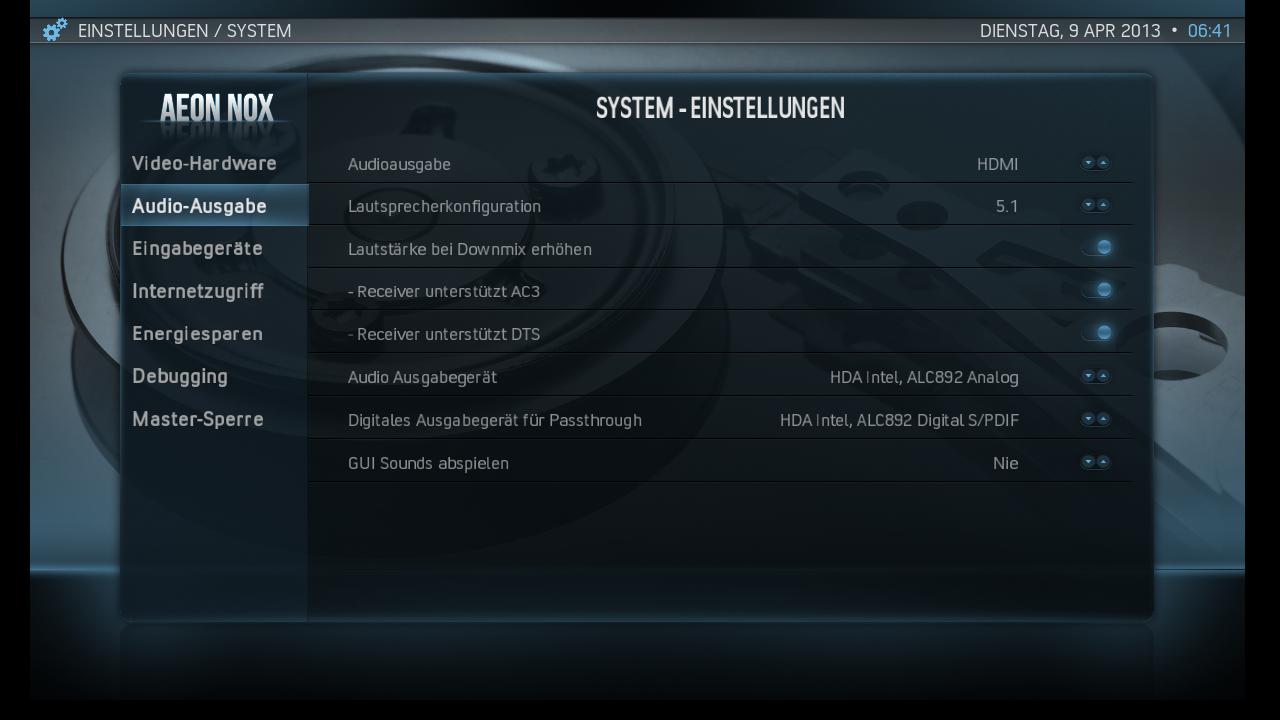

  • tach fardem.
    Meine Konstellation sieht ähnlich aus und ich konnte es nur mit Openelec lösen. Der Ton geht dann allerdings über ein Klinkenkabel zum TV und per Optik an den Verstärker. Ist nur eine Bastellösung und gefällt mir auch nicht 100%ig. Die Experimente mit Ubuntu 12.10 habe ich aufgegeben. Zum einen ist die CPU Last immer recht hoch da XVBA nicht läuft und zum anderen hat mich die Einrichtung der Fernbedienung fast an den Rand des Wahnsinn getrieben. Teste mal Openelec falls du den Rest vom Ubuntu nicht benötigst. Im Anhang meine Einstellungen.

  • Klappt das denn? Schließlich würden ja dann TV und Soundsystem Ton ausgeben, wenn du den AVR anschaltest.
    Genau so ist es, aber da ich meistens den Receiver mit einschalte und der Ton am TV dann auf Null gedreht ist funktioniert das ganz gut. Ist bei mir die einzige Möglichkeit den Ton bei der Musikwiedergabe zum Verstärker zu bekommen. Geht auch nur unter Openelec, Windows 8 oder Ubuntu haben das nicht hinbekommen.
