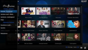

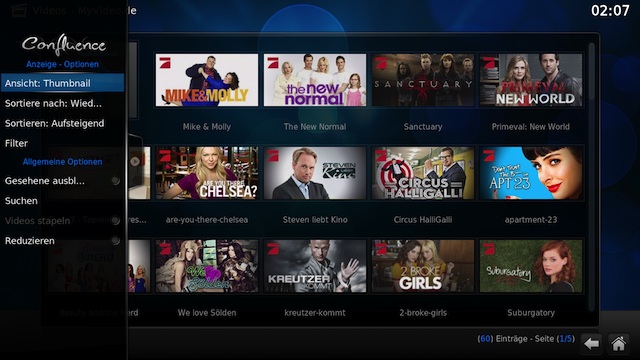

    Unter den Video-Addons wird bei vers. Addons die Anzeigeoption immer wieder zurück gesetzt auf Thumbnails und das bei jedem Seitenwechsel. Ich muss also immer wieder auf Liste zurück stellen, nach jedem Seitenwechsel und das mach mich krank.
    Ich hab schon etwas im Inet gesucht und den Hinweis über die "MyVideoNav.xml" gelesen, dort ist 50 eingestellt und eine Änderung bringt auch nichts, also bin ich da wohl an der falschen Stelle.
    Kann mir einer von euch sagen, wo ich diese Standartansicht bei den Addons abschalten kann? Mir wäre es am liebsten, wenn sich die Anzeigeoption nicht ändert, bis ich was anderes Einstelle. Bei Filme und Serien bleibt es ja auch wie ich es zuletzt verlassen habe.

    Das Addon auf dem Bild ist MyVideo, aber es ist auch bei anderen Addons so, dass die Ansicht immer wieder zurückgesetzt wird.

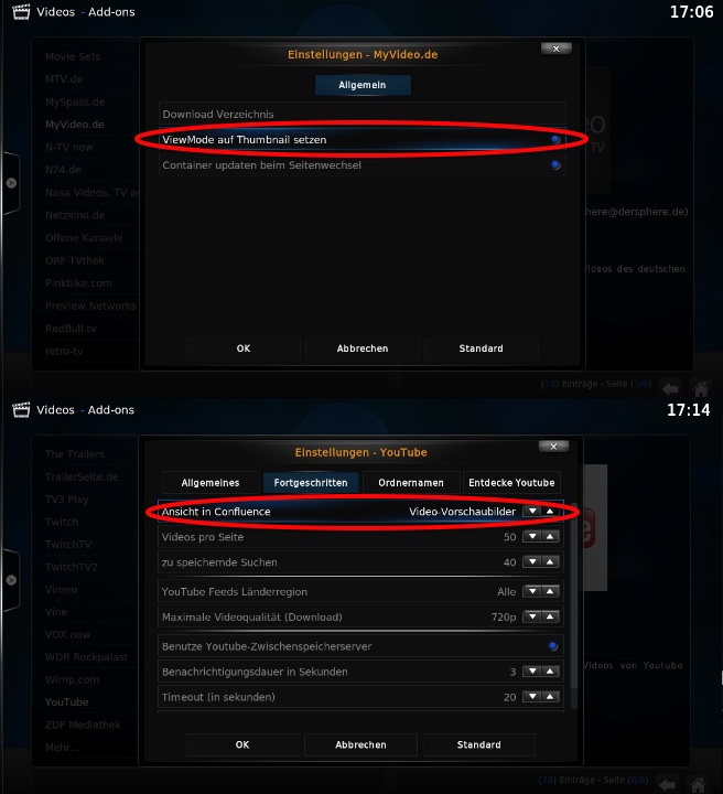

    Es gibt Addons die haben in den Plugin settings die Option "View-Mode Thumb" auf default ... bzw. es gibt diese Option zum switchen -> prüfe das mal.
    [edit]Und dann gibt es noch eine DB für die Views. unter: \userdata\Database\ViewModes_xx.db evtl. mal diese erneuern durch verschieben der aktuellen in einen anderen Ordner(bakeup) und xbmc neu starten.[/edit]

    hab 1000 dank :)
    Das es so einfach sein kann, wäre mir nie in den Sinn gekommen... vor allem, da es nicht nur ein Addon betroffen hat. ich dachte, ich müsse in den tiefen des Systems was umstellen :D

    Anlage:
    Bild mit den bösen Optionen :thumbup:
