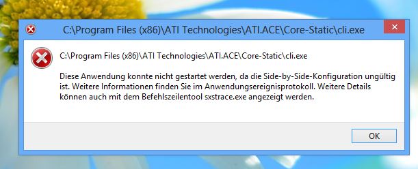

    so jetzt hab ich mal einen Hinweis. Beim Starten von "AMD VISION Engine Control Center" ist mir die Kiste nicht abgestürzt, sondern es kam eine Fehlermeldung (s. Anhang).
    Ich habe schon mal "gegoogelt" und es scheint, dass etwas mit den Microsofts Runtime-Modulen von C++ nicht in Ordnung ist.
    Bei dem All-in-one-Treiber wird ja auch eine Runtime installiert.
    Kennt jemand diese Fehlermeldung? Oder kann mir jemand sagen, wie ich jetzt am besten dieses Problem beheben kann? ?(

  • ... so ich war nicht untätig ... hier ein kleiner Bericht:
    Ich habe mit dem neuesten "Catalyst Uninstall Tool" (Download von der AMD-HP) komplett alle Treiber entfernt (mach dieses Tool anscheinend).
    Danach habe ich die Treiber mit "AMD Autodetect Tool" installieren lassen.
    Die obige Fehlermeldung beim Starten von CCC (AMD Vision Engine Control Center) kommt nun nicht mehr. CCC startet!!! Ein erster Erfolg.
