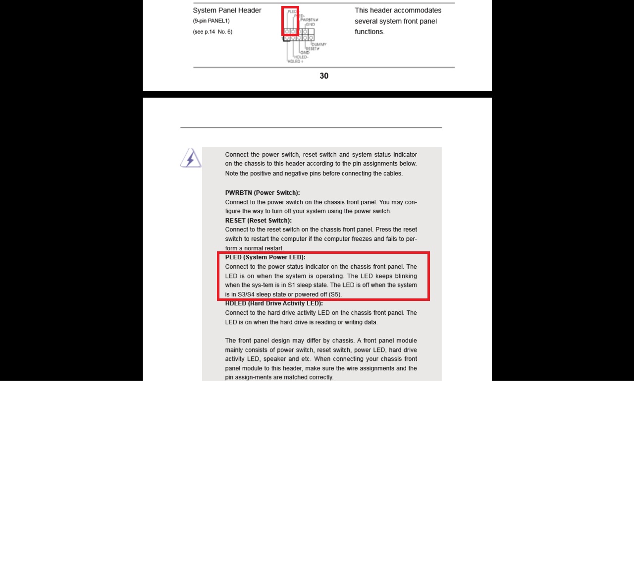

  • Ich habe das Problem ja auch noch mit meinem Silverstone Case und Asrock Board. Im Standby blinkt es.
    Mit "good night Led" ist die LED ja generell aus, was ich nicht möchte. Mir ist es wichtig zu sehen, dass der Off Befehl der Harmony auch wirklich umgesetzt wurde. Manchmal kommt der Befehl bei mir nämlich nicht an, bzw. wird nicht umgesetzt. Bin an dem Thema auch noch dran bisher. Kann man aus dem S4 auch mit Usb Empfänger (also ohne Cir) wecken? Und wie kann ich festlegen, dass immer der S4 im Standby genommen werden soll. Hab im Bios da nur ein automatic Setting zu gefunden.
  • Aus S4 (Ruhezustand) kannst du den HTPC meines Wissens nur per CIR wecken. USB-IR funktioniert nur in S3 (Standby).
    In den Energieoptionen von Windows kannst du den S4 (Ruhezustand) ausschliessen oder aber dort eine Zeit eingeben nach der er von S3 in S4 wechselt.
    Wenn es im Bios nicht geht, ist sicher der Vorschlag von DLX am einfachsten zu realisieren.
    Am einfachsten wäre es mal die internen USB-Header durch zu testen ob deren 5Volt auch im Standby und S4 (dann ist der ungeeignet) anliegen. Das muß nicht an jedem der Fall sein. Dann könnte man dort den + Pfostenstecker der Power-LED aufstecken, VORHER aber einen geeigneten Vorwiderstand in dieses Kabel einbringen.
    Ansonsten die 5Volt vom ATX-Stecker abgreifen. Pin 4, 6, 18, 19 und 20. Nicht Pin 9, das ist die 5Volt Standby-Spannung.
