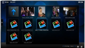

    ich spiele seit ein paar Tagen auf der suche nach dem perfekten HTPC System mit XBMC rum... Bis jetzt ist XBMC für mich das beste Rundumpaket. Allerdings hab ich noch Probleme bei den Bildformaten. XBMC kann verschiedene Rohdatenbildformate nicht lesen. Aufgefallen ist mir das die .ARW meiner Sony DSLR nicht lesen kann. Jedes mal wenn ich drauf zugreifen will stürzt XBMC ab... Da ich mir das nicht erkären konnte habe ich andere Rohdatenformate ausprobiert. Das Nikon .NEF oder das Canon .CR2 Format werden angezeigt und es werden auch Thumbnails erzeugt... Beim Sony .ARW Format werden keine Thumbnails erzeugt und sobald man drauf zugreift stürzt XBMC ab. Das Panasonic .RAW Format wird nicht mal in der Bildübersicht angezeigt....

    Die Bilder werden ja mit dem Platzhalterthumbnail angezeigt, was mich vermuten lässt das die Dateien schon als Bilder erkannt werden, allerdings stützt XBMC dann beim Zugriff ab...

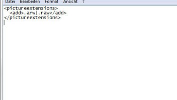

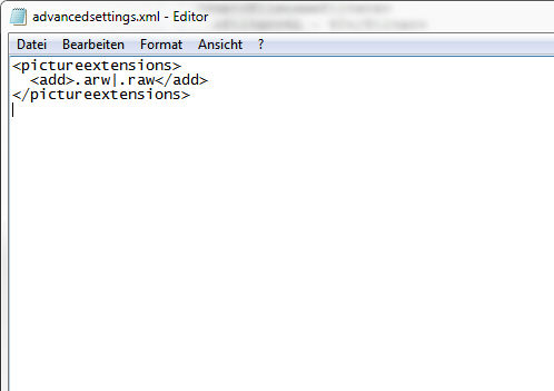

    So in etwa?:
    <pictureextensions>
    <add>.arw|.raw</add>
    </pictureextensions>

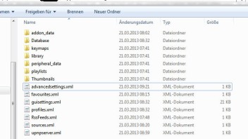

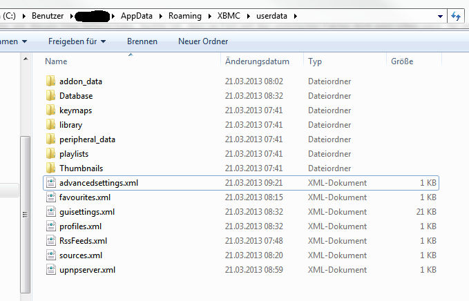

  • in der [definition='2','0']as.xml[/definition] Datei fehlen die außen TAGS.
    ob sie eingelesen wird und mit welchem Inhalt steht auch recht weit oben in der xbmc.[definition='1','0']log[/definition] Datei.

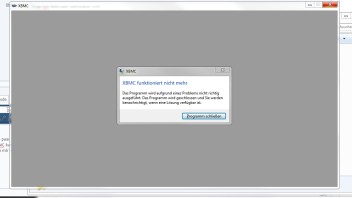

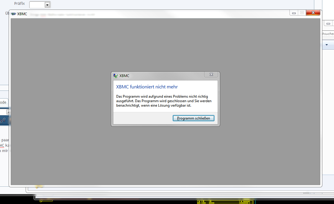

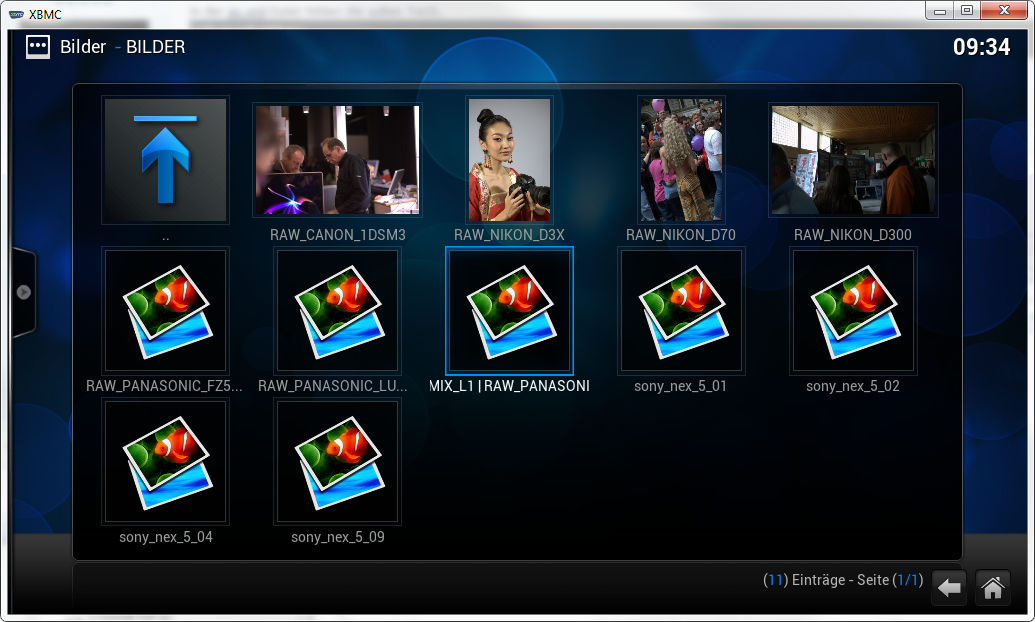

  • Danke, jetzt erkennt er alle Formate (auch .RAW) siehe Anhang. Die Advancedsettings.xml hat also funktioniert. Anschauen oder Thumbnailen lassen sich die Bilder trotzdem nicht. XBMC stürzt weiterhin ab...
    Auf 2 Windows 7 64Bit Rechnern probiert.
    Sonys Treiber zum Anzeigen der ARW im Windows Picture Viewer oder im Explorer mit Thumbnails ist installiert und funktioniert.
  • Sonys Treiber zum Anzeigen der ARW im Windows Picture Viewer oder im Explorer mit Thumbnails ist installiert und funktioniert.
    Leider greift XBMC nicht auf diesen zusätzlich von dir installierten Codec zurück. XBMC ist ein in sich geschlossenes System welches seine verwendeten Codec usw alle selbst mitbringt.
    Glaube man kann XBMC nur durch den Eingriff in den direkten C Code davon überzeugen einen anderen Codec mit einzubinden. Aber wirklich damit beschäftigt habe ich mich bisher noch nicht. Denn bei mir ging immer alles mit den XBMC Mitteln. Derzeit habe ich nur bei Musik das Problem das m4b Dateien nicht mehr gehen. Aber davon habe ich so oder so nur eine Hand voll ...

  • habs jetzt so gemacht das ich die RAW Formate über die [definition='2','1']advancedsettings[/definition] ausgeblendet habe und von allen RAW per Lightroom jpgs in TV Auflösung erstellt habe. Quasi selber Vorschaubilder generiert... Das hat den Vorteil das die Bilder wirklich so aussehen wie man sie in Lighroom entwickelt hat, statt der rohen Bildinfos aus den Raws...
