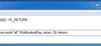

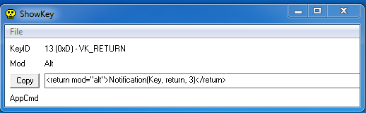

Ich krieg' es nicht hin, dass der grüne MCE Knopf an meine FB zum Homescreen springt !!!!
Wenn ich im Moment den Knopf drücke, wechselt XBMC in den Fenstermodus, drücke ich wieder MCE, geht's wieder in Vollbild.
Ich habe jetzt mal einen Screenshot gemacht, was beim drücken MCE Knopf von ShowKey angezeigt wird.
Evtl. kann jemand was damit anfangen und mir einen weiteren Tip geben.
