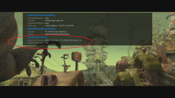

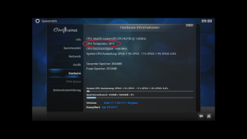

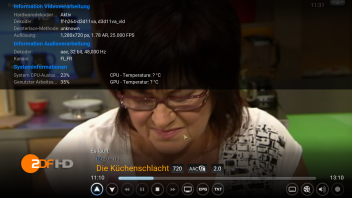

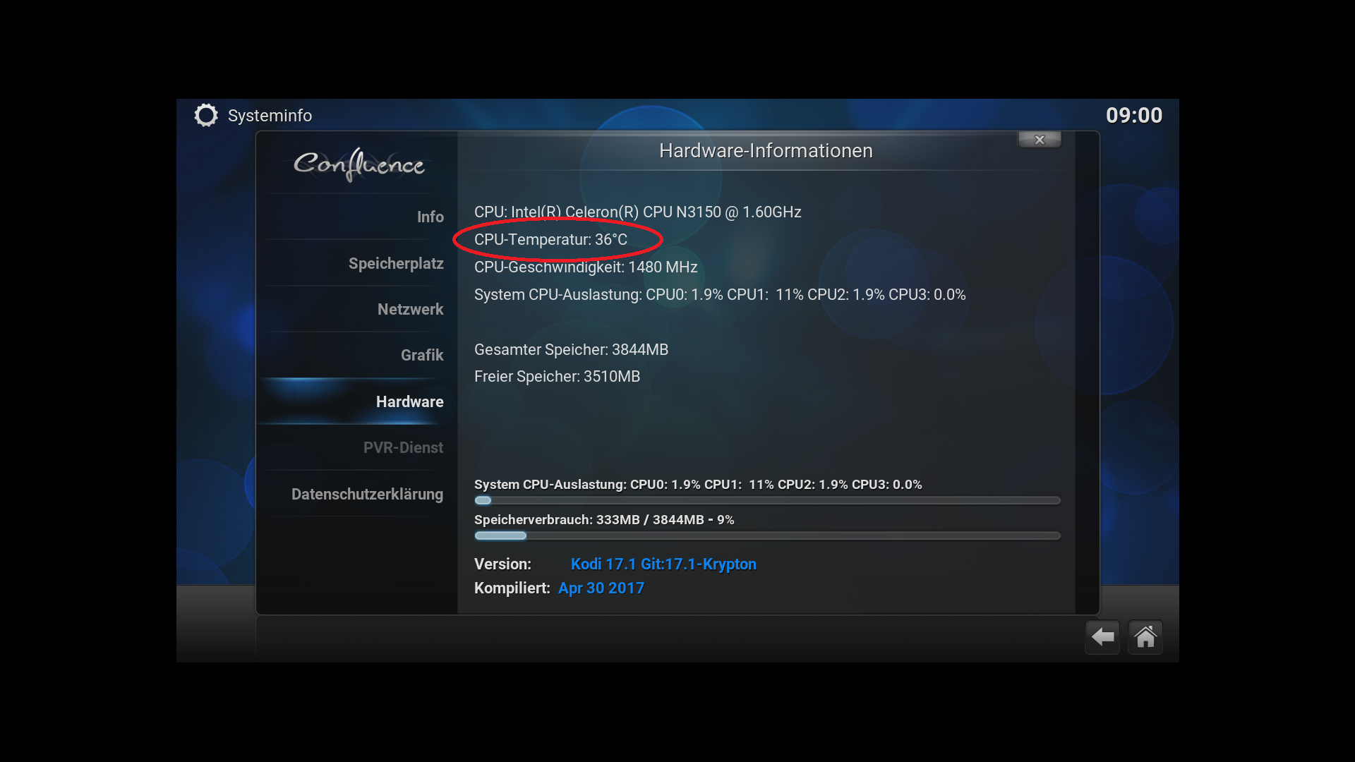

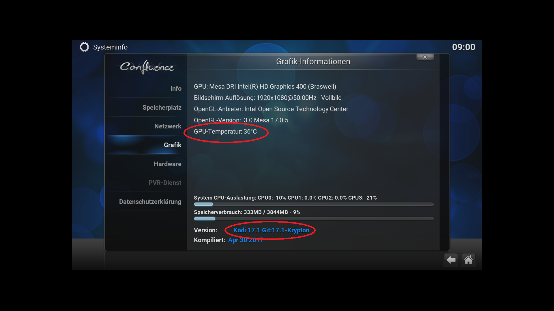

Hallo zusammen,
ich habe das aktuelle OpenElec mit Kodi 17.1 auf meinem HTPC installiert und wollte fragen ob es eine Möglichkeit gibt,
die Informationen die man während dem Abspielen eines Filmes einblenden [sreenshot008.png] kann,
um die CPU/GPU Temperatur [Screenshot011.png & screenshot012.png]zu erweitern?
Klar geht das, du musst nur die richtige $info variable einbauen..
$INFO[System.CPUTemperature] für die Temperatur der CPU
und
$INFO[System.GPUTemperature] für die Temperatur der GPU
das muss dann noch in die richtige Datei.
Da kann dir aber ein Skinner mehr zu sagen.
Bedeutet ich muss das in dem Confluence Skin irgendwo in eine Config-Datei eintragen damit es wie gewünscht angezeigt wird?
Nein, du müsstest eine der XMLs editieren und anpassen mit den zusätzlichen Infos:
DialogPlayerProcessInfo.xml.
Ich hab das mal angepasst, einfach die Datei im Skinordner austauschen:
Bei mir sind halt Fragezeichen weil Windows
Vielen Dank für die schnelle Unterstützung!
Ich kopiere es auf meinen HTPC und melde mich dann wieder...
Es funktioniert habe es aber noch umbauen müssen,
weil bei mir vier CPU Kerne angezeigt werden und
sich die Anzeigen dann überschnitten haben.
XML Datei und Screenshots folgen...
