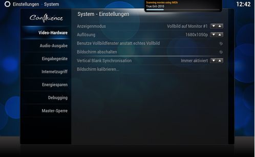

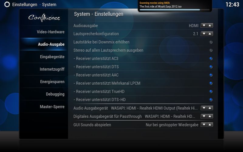

    Hier die ScreenShots von XBMC-Konfig bei mir:
    Des Weiteren habe ich auch hier einen Auszug von der log-Datei beim letzten Abspielen:

  • so xbmc.[definition='1','0']log[/definition] Ausschnitte bringen meistens nichts. Bitte immer wie im Link beschrieben komplett extern hochladen und hier nur verlinken.
