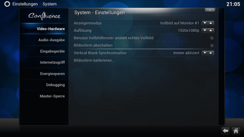

    - "Use a fullscreen window rather than true fullscreen" ist deaktiviert

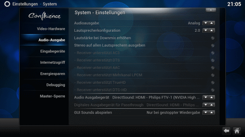

    - Toneinstellung in XBMC : analog;2.0;

  • - "Use a fullscreen window rather than true fullscreen" ist deaktiviert
    Hast du auch DTS, DTS-HD und True-HD deaktiviert ? Denn das kann ja dein TV eh alles nicht ausgeben ...

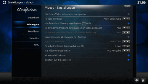

  • Bildwiederholungsfrequenz automatisch anpassen bitte aktivieren und wenn das nicht hilft mal DXVA2 deaktivieren.
    Wieso die Audio Ausgabe auf Analog und nicht HDMI ? Kannst du unten auch WASAPI ... einstellen oder nur Direct ... ?

    1. Bildwiederholungsfrequenz automatisch anpassen aktiviert
    2. DXVA2 deaktivieren
    3. Audio Ausgabe auf HDMI / WASAPI
