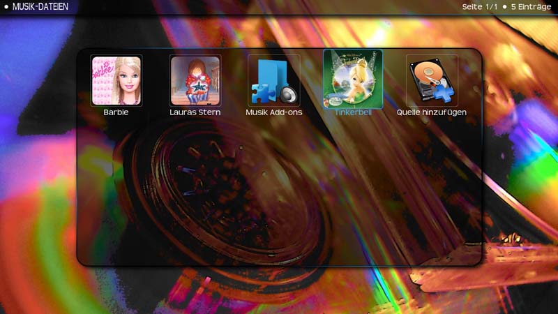

    Ich bin dabei den Transparency Skin für meine Lütte auf einem Touchscreen anzupassen. Jetzt habe ich allerdings das Problem,
    dass sie nicht auf Add-ons zugreifen können soll.
    Wie bekomme ich das Symbol und die Funktion "Musik Add-ons" weg? Quelle hinzufügen kann
    man ja in den Settings einfach ausblenden, aber geht das auch mit den Addons?
    Ich habe im Skin schon in einigen Dateien was geändert, finde allerdings nicht das mit den Addons.
    Kann mir jemand mal bitte auf die Sprünge helfen?
    Gruss Mani...

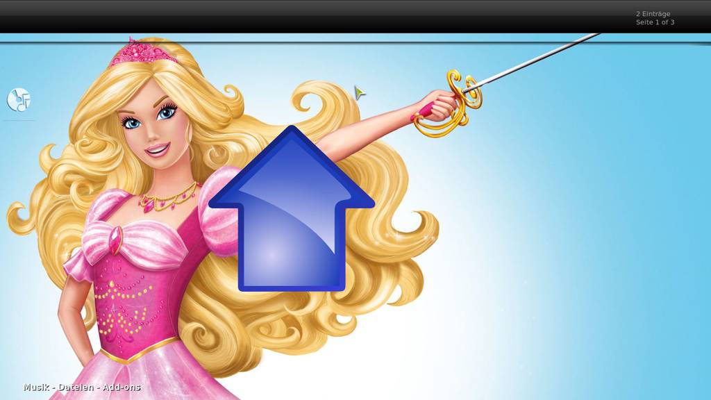

  • Doch das geht. Perfekt sogar für meine Zwecke.
    Der Code im vorigen Post war übrigens Quatsch :)
    Ich habe mir jetzt in der ViewsCommon.xml ganz zu Anfang einen eigenen Button eingebaut und eben die Anzeige des Panel mit 1x1px "ausgeblendet".
    Nun wird bei Tipp auf Addons ein leeres Fenster mit einem riesigen Backbutton angezeigt. Kindersicher :thumbup:
    Danke schön für die Hilfe
    Gruss mani...

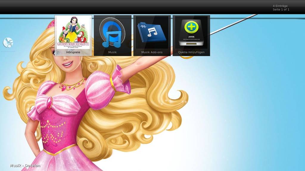

  • Hier mal ein paar Screenshots und dann gleich noch eine Frage. hat ja bisher gut geklappt.
    Um das ganze jetzt noch perfekter zu machen würde ich gerne dauerhaft einen Back Button im linken oberen Bereich einblenden.
    Den habe ich schon drin gehabt und bekomme ihn auch angezeigt, allerdings habe ich wieder das problem, dass dieser auch auf der höchsten Ebene angezeigt wird. Damit kommt man allerdings wieder ins Hauptmenu.
    Wenn das noch funktioniert kann ich auch den Back Button in der Liste an sich ausblenden und es wird "rund".
    Quelle hinzufügen kommt natürlich noch raus. :)
    Also nochmal eine fragende Bitte. Mit welchem <visible> kann ich den Button in der Rootebene ausblenden, bzw. erst in tieferen Ebenen einblenden?
    Dann wäre ständig ein Back Button zu sehen und man müsste in langen Liste nicht erst wieder ganz nach oben wischen um zurück zu kommen.
    Zumindest funktioniert es jetzt so wie ich es mit vorgestellt habe. Bedienung läuft komplett über Touchscreen und in langen Listen wird per wischen navigiert.
    So kann sich meine Lütte nun per Bildchen ihre Musik oder Hörspiele selbst anmachen.
    Und wenn es mal später wird, kommt der Shutdown Befehl von Tablet aus dem Wohnzimmer. :D
    Gruss Mani...
