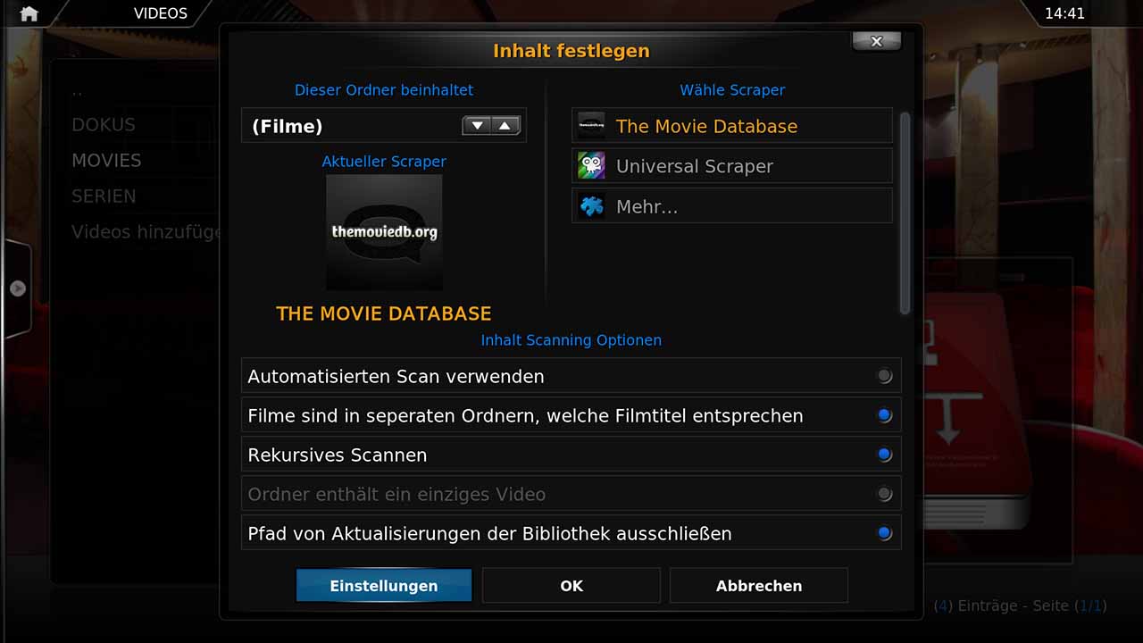

  • Ich hab mir jetzt das HowTo zum 2ten Mal durchgelesen und bin immer noch nicht weiter.
    "Filme liegen in separaten Ordnern welche Filmtitel entsprechen" hab ich deaktiviert und nochmal gestestet,
    geht immer noch nicht. (Hatte das vorher auch schon mal probiert)
    Die Scrapper Einstellungen hab ich auf den Überordner "Movies" angewendet.
    Im Ordner Movies sind dann die Film Ordner, aber da ist es oftmals der Fall,
    dass der Fim im entsprechenden ORdner nochmal einen Ordner tiefer liegt...
    dann wird er nicht erkannt.
  • NOCHMAL Solange du die Option "Pfad von Aktualisierung der Bibliothek ausschließen" aktiv hat kann es nicht NICHT funktionieren.
    siehe HowTo:
    Pfad von Aktualisierungen der Bibliothek ausschließen: Wenn diese Option aktiviert ist wird der Ordner und dessen Inhalt nicht mehr vom Scraper berücksichtigt.

    Das hab ich eigentlich aus, hatte ich wohl versehentlich aktiviert und übersehen dann.
    Ich hab den Punkt jetzt natürlich deaktiviert, es geht aber immer noch nicht (hab XBMC dazwischen auch neugestartet zur Sicherheit).
    Nochmal :
    Auf Überordner "Movies" Scrapper eingestellt,
    alles deaktiviert bis auf rekursives Scannen
    Ich gehe über VIDEOS->Dateien->Movies in den Ordner indem die einzelnen Filmordner liegen.
    Da klicke ich rechts auf einen Filmordner und klicke "Filminformationen".
    Daraufhin versucht er zu scrappen, meldet "Keine Videos in diesem Pfad gefunden",
    da der Film noch einen Ordner tiefer liegt.
    Liegt ein Film direkt in dem angeklickten Ordner, dann gehts.

    Wieso hast du denn da noch eine Ordnerschicht dazwischen ?
    Mach am besten mal von einem Film einen Screenshot wie das bei dir genau aufgebaut ist von den Ordnerebenen her ...
    Umso stärker man das verschachtelt umso komplizierter wird es halt auch.
    Bisher funktioniert es genau so wie es soll. Denn er sucht nun einmal nur im Filmordner nach Video Dateien und nicht noch beliebig viele Etagen tiefer.

  • Ich hab keine Ordnerschicht dazwischen.
    Der Ordneraufbau ist so:
    MOVIES ->einzelner Filmordner
    in einem einzelnen Filmordner kann aber noch ein Unterordner sein indem der Film liegt.
    Das hat damit zu tun, dass ich die Filme automatisiert runterladen lasse, vom Downloads Ordner in den Movie Ordner entpacken lasse,
    und je nachdem wer den Film gepackt hat ist oft noch eine Ordnerebene tiefer vorhanden, und ich hab keine Lust jedesmal noch die eine Ordnerebene zu löschen,
    denn sonst macht ja das "vollautomatisierte Runterladesystem" keinen sinn mehr wenn ich dann doch wieder Hand anlegen muss.
    Von welchem Screen brauchst Du einen Screenshort?
    Es sieht insgesammt z.b. so aus:
    \\TH2-NAS\Multimedia\MOVIES\Zombieland.2009.German.DL.1080p.BluRay.x264-DETAiLS\Zombieland.2009.German.DL.1080p.BluRay.x264-DETAiLS\Zombieland.2009.German.DL.1080p.BluRay.x264-DETAiLS.mkv
    In XBMC ist aber der MOVIES Ordner als Oderner eingetragen, also nicht der ganze Netzwerkpfad, also so:

  • in einem einzelnen Filmordner kann aber noch ein Unterordner sein indem der Film liegt.
    und genau das ist die extra Ordnerschicht. Also Wozu ? Da musst du das automatisierte script anpassen. Mit der gezeigten doppelten Ordnerführung wie z.B. unter
    Wird der XBMC Scraper das ganze nicht automatisch finden. Mich wundert eh schon der er bei dem Ordnernamen das ganze überhaupt findet.
    Ich kann dir nur dazu raten diese extra Ordnerschicht los zu werden.

  • OK,
    Ich dachte bisher das geht innerhalb XBMC dass er auch in unterordner scrabbed.
    Falls das wirklich nicht geht, dann brauch ich ja in XBMC nicht weiterzusuchen.
    Dann muss ich versuchen das irgendwie in dem "Entpackautomatismus" hinzukriegen.
    Ob das was wird? ;)
    Auf alle Fälle wieder mal vielen Dank für Eure Hilfe!
  • Einen manuellen weg gibt es. Du musst auf jedem Ordner in jeder Ordnerebene in die Scraper Einstellungen und "Filme liegen in separaten Ordnern welche Filmtitel entsprechen" deaktivieren. Danach sollte es funktionieren und auch die tieferen Filme in den Unterordnern gefunden werden.
    Aber das ist meiner Meinung nach um einiges mehr Aufwand ...

  • Ja, das wäre noch mehr Arbeit.
    Hab jetzt mal den Entpackscript angepasst, beim ersten Film hats schonmal funktioniert,
    obs wirklich so läuft wie ich will muss ich noch ein paar Testen, schaut aber soweit gut aus.
