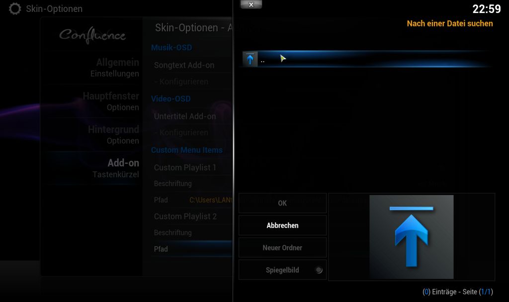

    Wenn ich auf Pfad klicke, öffnet sich ein leeres Fenster und ich kann nur ins übergeordnete Menü zurückkehren. (Screenshot001.jpg).
    Der "Standard Pfad", der in diesem Fenster angezeigt wird ist "special://videoplaylist".
    Soweit ich das hier verstanden habe gibt es nur genau 2 Möglichkeiten: videoplaylists oder musicplaylists.
    Im Grund genommen müsste hier ein special://playlists hier hin, aber das gibt es wohl nicht.
    Kann man an dieser Stelle nicht auf den Pfad "special://userdata/playlists" verweisen?
    Dann ist der User direkt im richtigen Fenster, wenn er seine Playliste aussuchen will.
    Oder denke ich hier verkehrt?

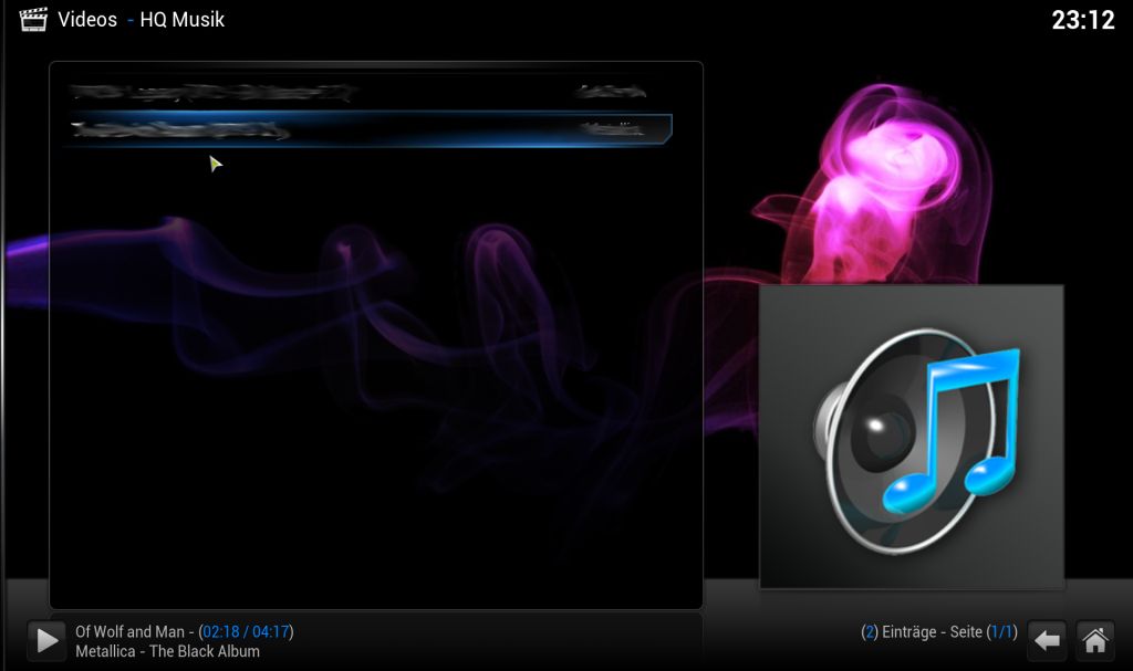

    Es werden keinerlei Cover angezeigt!
    Zuerst dachte ich, ich hätte die entsprechenden Dateien falsch benannt, aber das scheint es nicht zu sein.
    Denn wenn man genau hinschaut, steht links oben in der Pfadangabe nun : "Videos > HD Musik", wobei "HD Musik" mein Menüname ist.
    Sollte an dieser Stelle nicht viel eher Musik > HD Musik stehen?
    Es wird als angenommen, dass die Playliste eine Videoliste ist und keine Musikliste.
    Ich habe dabei mittlerweile schon sämtliche Dateinamen für die Grafiken versucht, aber konnte es bislang nicht schaffen, die Cover der Musik CDs anzeigen zu lassen.
    (Siehe Screenshot002.jpg)
    Interessant ist wohl, dass links oben zwar Videos > HD Musik steht, jedoch rechts ein Lautsprechersymbol anstelle des Covers angezeigt wird.
    Da müsste konsequenterweise doch die Filmrolle zu sehen sein, oder ?

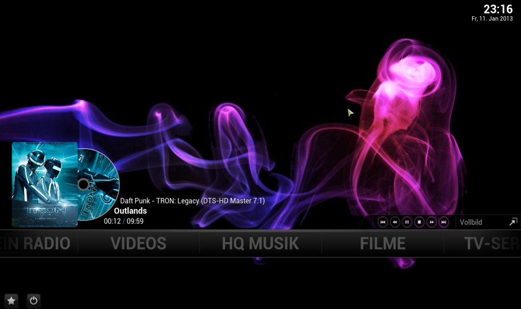

    Um die Ganze Verwirrung zu vervollständigen, wird mit im Hauptmenü, bei der Wiedergabe der Dateien das Musik Cover der CD angezeigt, nebst dem richtigen Discart.png. (Screenshot003.jpg)
    Ist das eine Einstellungssache?
    Liegt es an XBMC?
    Oder liegt es am Skin?
