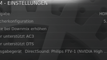

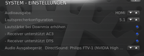

  • Danke für die Tipps.
    Die Settings abe ich gepostet.
    Ja es klappt wenn ich auf 2.0 stelle. Aber dann habe ich keinen Sourround :(

  • Dein TV gibt den Ausgang vor. Wenn der nur Stereo kann, gibt er auch kein Surround weiter nach allem was ich weiß.
    Hast Du mal versucht wie es ist, wenn Du "Receiver unterstützt AC 3" und "DTS" deaktivierst?
  • Ja es klappt wenn ich auf 2.0 stelle. Aber dann habe ich keinen Sourround
    Wie gesagt HDMI Handshake ...
    Der Reciever kann 5.1 ist aber zu alt für HDMI.
    Dann schließ doch den HTPC über SPDIF direkt an den AVR an, dann hast du auch DTS Sound. Nur DTS-HD und Tru-HD geht dann immer noch nicht. Denn das geht mit XBMC soweit ich weiß nur wenn der HTPC direkt über HDMI am AVR angeschlossen ist.
