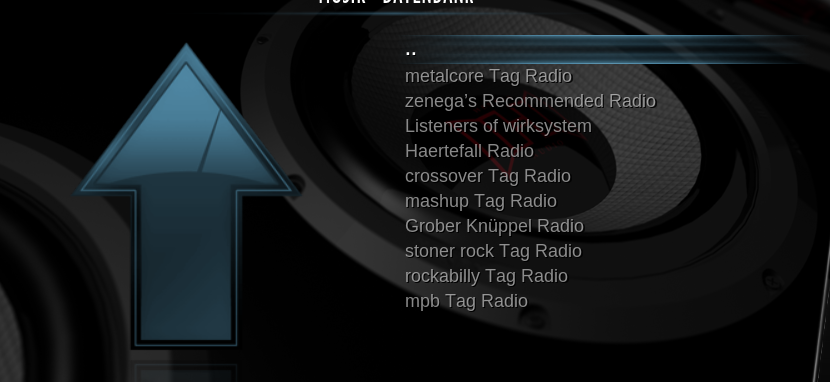

  • Ich bekomme meine Liste zu sehen:
    Und nach Auswahl des ersten Punktes ein "Script-Fehler Start.py"
    Es blinkt dann noch ein paar mal "öffne Stream" auf und dann ist irgendwann Ende.
    Und dann im LOG noch ein:
    WSError: The Webservices API key supplied does not have permission to stream / create new radio trials
