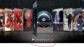

Showcase View mit Clearart?
    ist es möglich, bei Aeon Nox 4.0 die Showcase-View so zu modifizieren, dass anstatt die Clearlogos, die Cleararts angezeigt werden und sobald kein Clearart vorhanden ist, das Clearlogo verwendet wird?
    Eine ähnliche Anschicht gibt es bei der Lowlist View bereits.
    Die Funktion der Cleararts hat bereits das GlassNox Mod. Allerdings wird hier nicht automatisch auf das Clearlogo gewechselt, sobald kein Clearart vorliegt.
    Danke schon einmal...
  • Guten Morgen phil65,
    auf dem Screenshot ist das Clearlogo zu sehen. Ich wollte es so versuchen, dass primär das Clearart angezeigt wird. Jedoch gibt es nicht für jeden Film ein Clearart, daher sollte dann automatisch das Clearlogo angezeigt werden, wenn kein Clearart vorhanden ist.
    Dazu muss ich die variables.xml, ShowcaseMovies.xml und die Includes_Viewtypes.xml anpassen, ist das korrekt?
    Leider bekomme ich das nicht wirklich hin. Wäre super, wenn du mir dabei helfen könntest.
