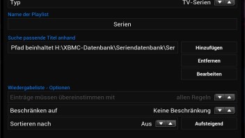

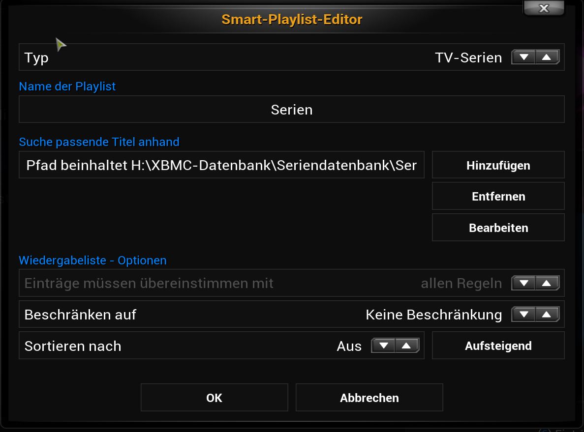

Smartplaylist auf Pfad geht nicht

Ich habe zur Zeit nur eine Serie in dem Ordner
Im Home ist ja schon ein Link(Button) für Serien..geht denn da was oder wird da auch nicht angezeigt?
Den Button habe ich mir im Confluence Mod über die Skin Einstellungen (Playlist) hinzugefügt. Er geht dann auf meine Playlist, aber da ist alles leer

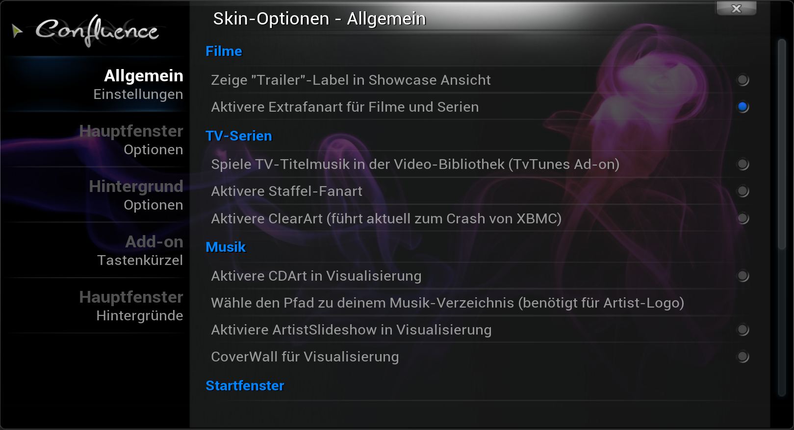

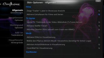

Filme und Serien muessen in den SkinSettings nur aktiviert werdenGesendet mit meinem HTC Sensation XE

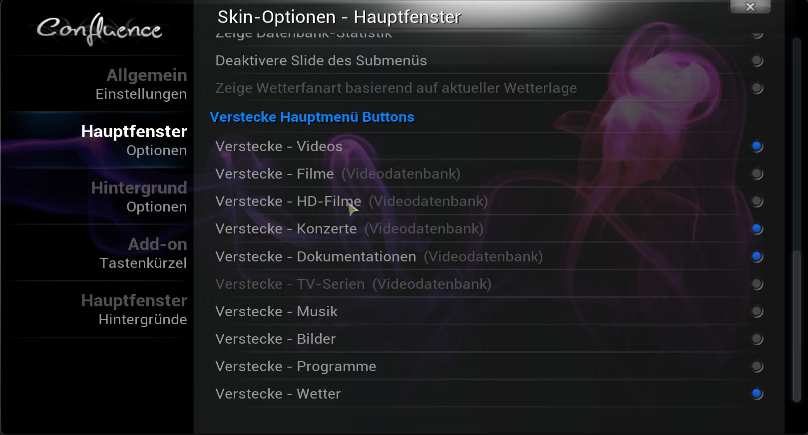

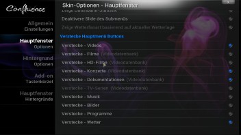

Ok das habe ich jetzt gemacht. Wie man auf dem ersten Bild sieht. Aber es kommt kein eigener Button für Serien. Auf Bild 2 sind die Einstellungen für "Verstecke Hauptmenü Button" dort kann ich die TV-Serien nicht anwählen. Liegt es daran, oder muss ich noch eine Einstellung vornehmen?
Ausgewählt soll er auch nicht sein da du ihn ja sonst wieder versteckst.
Ausgegraut bedeutet meiner Meinung nach, das du keine Serien in deiner DB hast -
Da ist aber eine Serie drin .... weis nicht was ich machen soll gibts nicht einen Teamviewer Support...
Habe auch keine Dokus oder Konzerte drin und die sind trozdem nicht ausgegraut. -
+1
Und genau da liegt auch dein Problem. Denn die SPLs können nur auf die Inhalte in der XBMC Datenbank zugreifen. Was das ist siehe hier [FAQ] Was ist eine XBMC Datenbank ?
Also musst du zu erst die Serien in die XBMC Datenbank aufnehmen. Wie das geht siehe hier [HowTo] Video-, Film- und Serien-Scraper einstellen -> XBMC Datenbank füllen
Hast du ja aber bei den Filmen auch hinbekommen ... -
Es geht jetzt unglaublich hatte alles richtig nur der Scrapper hat das ganze nicht automatisch gefunden jetzt habe ich es wie beschrieben manuell gesucht dann kam erst ne Fehlermeldung und beim zweiten mal hat es dann geklappt.
