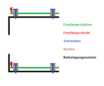

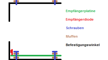

    Ob Dir der Befestigungswinkel hilft, musst Du abmessen und mit den Maßen des Winkels (32 x 11 x 31 mm) abgleichen.
    Man kann ja den Winkel aufgrund des großen Lochs in dem kurzen Schenkel in 2 verschieden Lagen verwenden (siehe Bild).
    Oder eben ohne Winkel - dann aber beispielsweise mit einer einer gut dicken Lage Tesa PowerStrips drunter, damit der Empfänger ja kein Kontakt zum Gehäuse bekommt.
