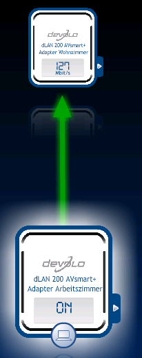

    Ich mache auch mal den Test mit dem Laptop und dem Devolo in der Küche um die Datenrate zu ermitteln. Allerdings sagt das Devolo-Tool und die Fritz!Box die Verbindung wäre eigentlich recht gut. Hier mal der Snapshot:

    Ich benutze auch die Develo dLAN Adapter von Typ dLAN 200 AV+ und eine Fritz!Box 7390 als Router. Laut dem Develo Tool komme ich auf der Strecke "Arbeitszimmer -> Wohnzimmer" auf mindestens 120Mbit/s (siehe Screenshot). Es ist auch egal, ob ich das aTV dann per Kabel mit 100Mbit oder WLAN anspreche. Die komplette Strecke ist bei mir Server -> Router -> dLAN - aTV. Der Server, Router und der dLAN Adapter sind über die Gigabit-Port der Fritz!-Box verbunden. Diese sind auch wirklich als Gigabit-Ports konfiguriert.

    also ich habe im devoloCockpit auch zum ATV2 112Mbit/s und habe mal den Laptop mit XBMC angeschlossen. 720p Material läuft ohne einmal zu stocken. Als nächstes werde ich mal das ATV2 direkt per Lan an den Hub, wo auch der WHS mit den Videofiles ist, anschließen.
