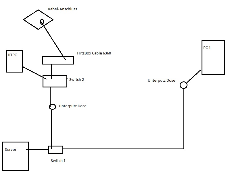

    habe ne Eigentumswohnung im 1.Stock und meine LAN-Kabel führen runter bis in den Keller.
    Mein Problem ist, das diese Kabel einfach in ein Schlitz verlegt wurden und dann drüber-verputzt wurde.
    Nun habe ich vom ersten Stock in den Keller momentan Übertragungsraten von ca. 10-15 MB/sekunde, was wirklich abartig Lahm ist :(
    Dazwischen hängne Geräte die allesamt Gigabit-fähig sind
    Meine Frage ist, ob ich irgendwie prüfen kann, ob es wirklich am verlegten Kabel liegt, oder ob ich evtl. durch austauchen diverser Hardware (Switches oder ähnliches) da was verbessern kann.
    Wäre es sinnvoll nur "gleiche Switches" zu verwenden ?
    Habe mal mit Paint was gebastelt um das ungefähr zu vernaschaulichen :)
  • Hatte vor kurzem auch das Problem, dass ich in einen RAUM nur noch 10-15MB/s bekommen habe. Die dort stehende Switch hat auch mal 100 MBit und mal 1GBit angezeigt. Erst dachte ich die Swtich ist defekt, aber auch die andere Switch brachte nur 10-15MB/s obwohl sie dauerhaft 1Gbit angezeigt hat. Als nächstes habe ich dann ein anderes Kabel testweise quer durch die Wohnung gelegt und BINGO mit dem anderem Kabel ging es dann perfekt mit 110 MB/s. Habe mir dann mal am Wochenende Zeit genommen und das defekte Kabel ausgetauscht.
    Was zeigt deine Switch an ? Mal eine andere versucht ? Bei mir hat Netgear dauerhaft 1Gbit und D-Link mal 100 Mbit mal 1 GBit im Wechsel angezeigt.

  • schritt 1 ist natürlich erstmal alle geräte weglassen. punkt zu punkt verbindung.
    als nächstes könntest du mal gucken welches kabel überhaupt verlegt wurde. ein einfacher lantester für 15 euro kann dir z.b. schonmal sagen ob alle adern noch funktionieren und ob überhaupt alle fasern aufgelegt wurden. eventuell hast du auch ein sehr altes kabel das nur 100mbit macht

    Kabel ist ein Cat5e, das dürfte ja wohl reichen um Gigabit zu übertragen denke ich...
    Werde das mal per direktübertragung ausprobieren ohne Geräte dazwischen zu schalten
