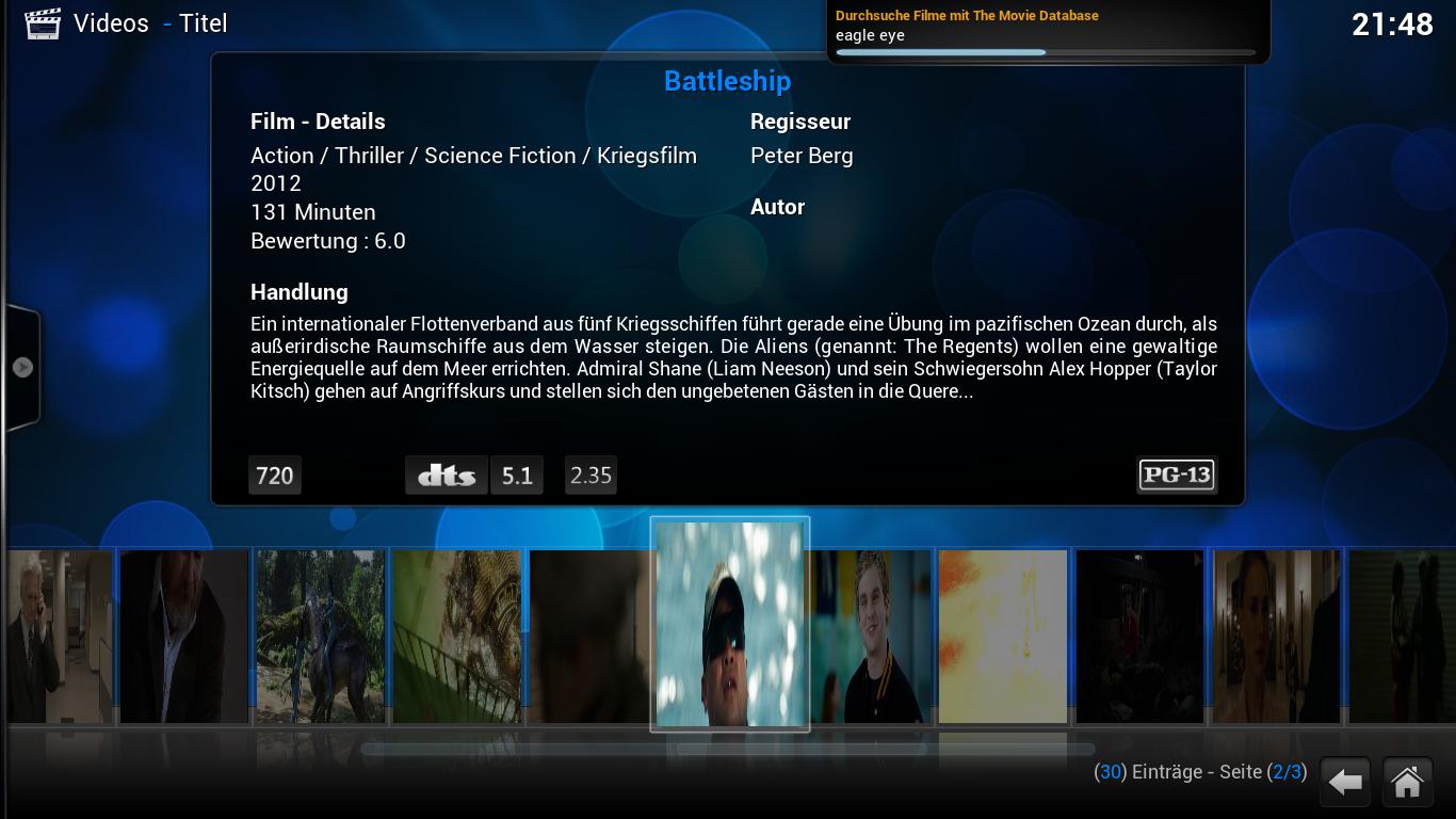

    ich habe mir jetzt die Anleitung zum Scrapen 3x durchgelesen aber irgendwie komme ich nicht weiter...
    Ich bekomme nur in den seltensten Fällen ein Cover angezeigt.Bei fast allen Filmen sehe ich nur einen
    "Filmauschnitt" als Cover angezeigt... Wenn ich den Film dann manuell scrape bekomme ich alle richtigen Daten...
    Ich benutze XBMC Frodo RC2
    hat jemand eine Idee wo mein Denkfehler liegt...

    den Knopf habe ich auch und auch aktiviert...
    ich benutze Frodo RC2...
    Ich habe das gefühl, das der scraper gar nicht erst nach Postern oder Fanarts sucht...
    wie gesagt, wenn ich manuell auf "aktualisieren" gehe findet er 90% der Filme auf anhieb...
