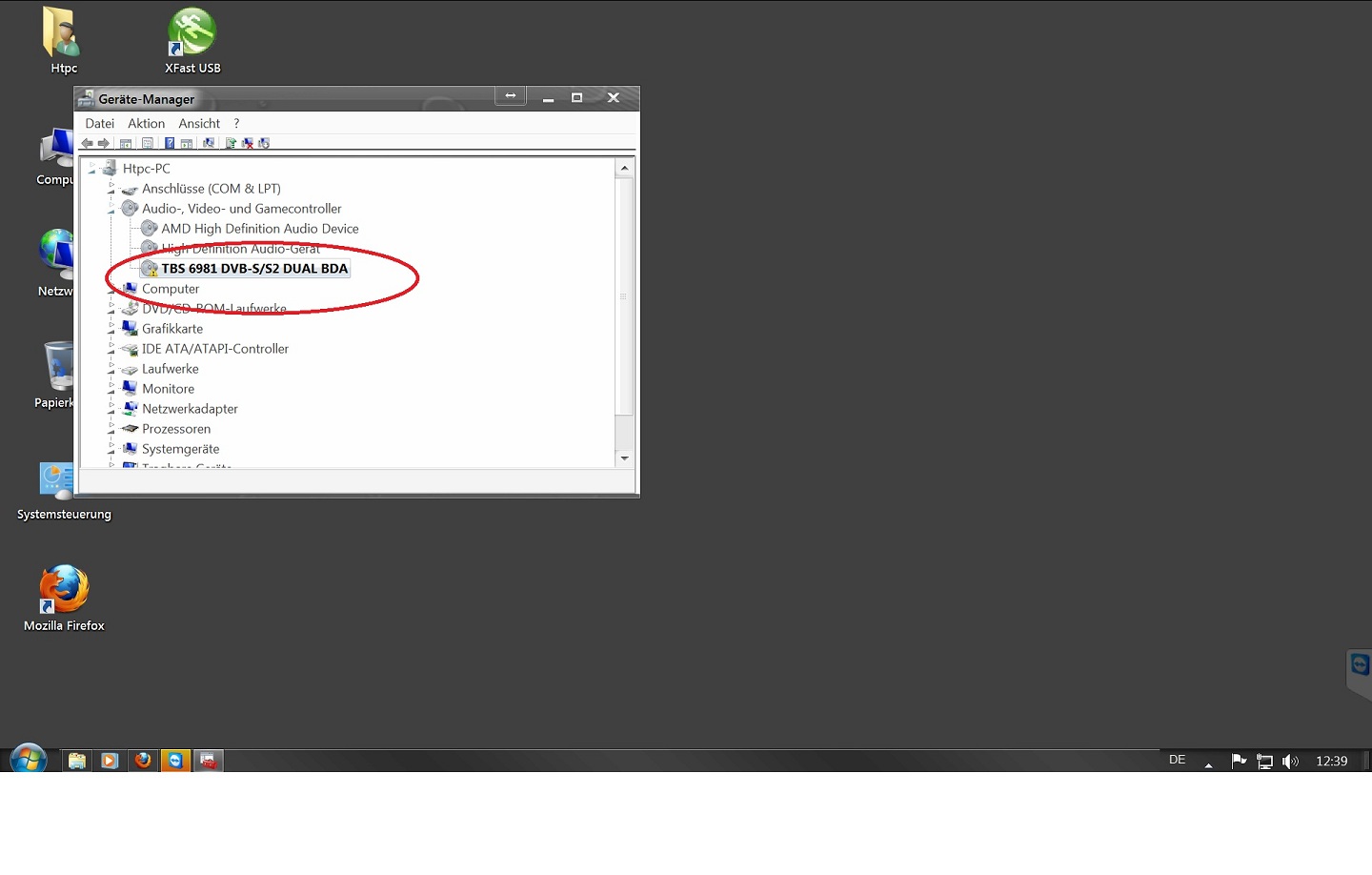

Klappte nicht im Gerätemänger wird die Karte zwar angezeigt aber mit einem gelben dreieck und Ausrufezeichen.

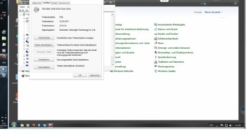

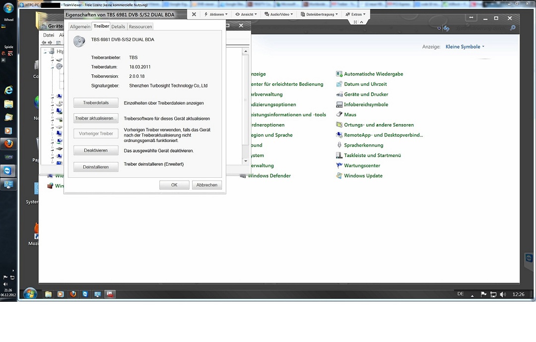

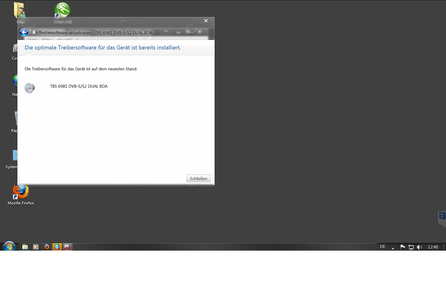

Im Gerätemanager unter eigenschaften der Karte steht immer der Fehler
Das Gerät kann nicht gestartet werden. (Code 10)
Also Karte ausgebaut und in meinen Gamingrechner rein .
Win 7 Treiber installiert und siehe da die Karte wird erkannt ohne gelbes Ausrufezeichen und alles passt.
So dann zum HTPC Win 8 gelöscht und Win7 installiert.

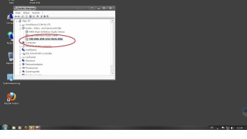

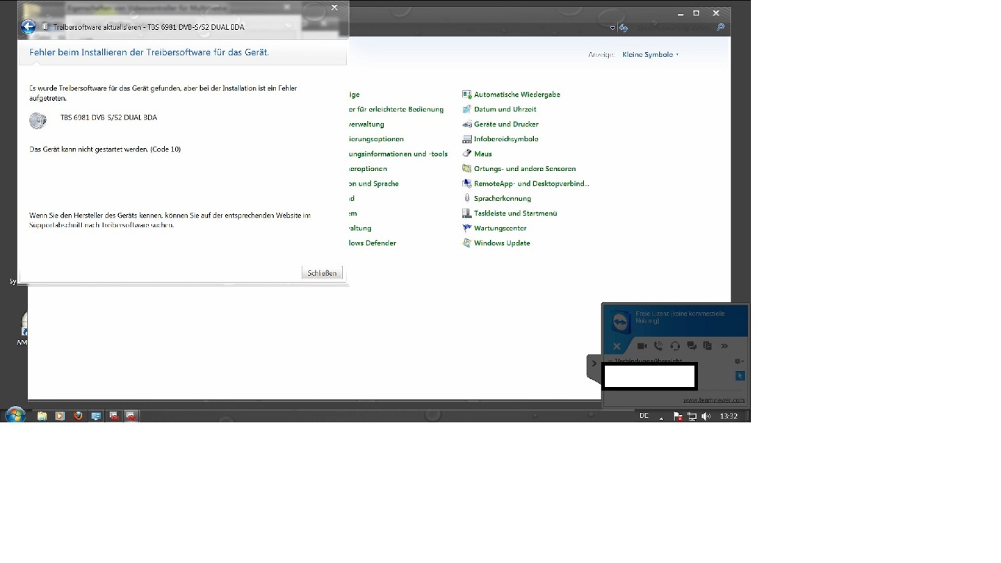

Satkarte eingebaut Win7 Treiber installiert,Karte wird erkannt aber wieder mit gelben Ausrufezeichen mit dem Fehler
Ich kann machen was ich will das ding läuft nicht trotz Win 7 auf dem HTPC,baue ich sie in meinen Gamingrechner passt alles.
Was bedeutet dieser scheiß Code 10??
Ich könnte echt kotzen
Ach ja unter Eigenschaften Ressourcen der Karte steht noch
Die Karte verwendet keine Ressourcen da ein Fehler aufgetreten ist.
