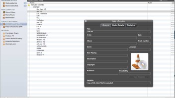

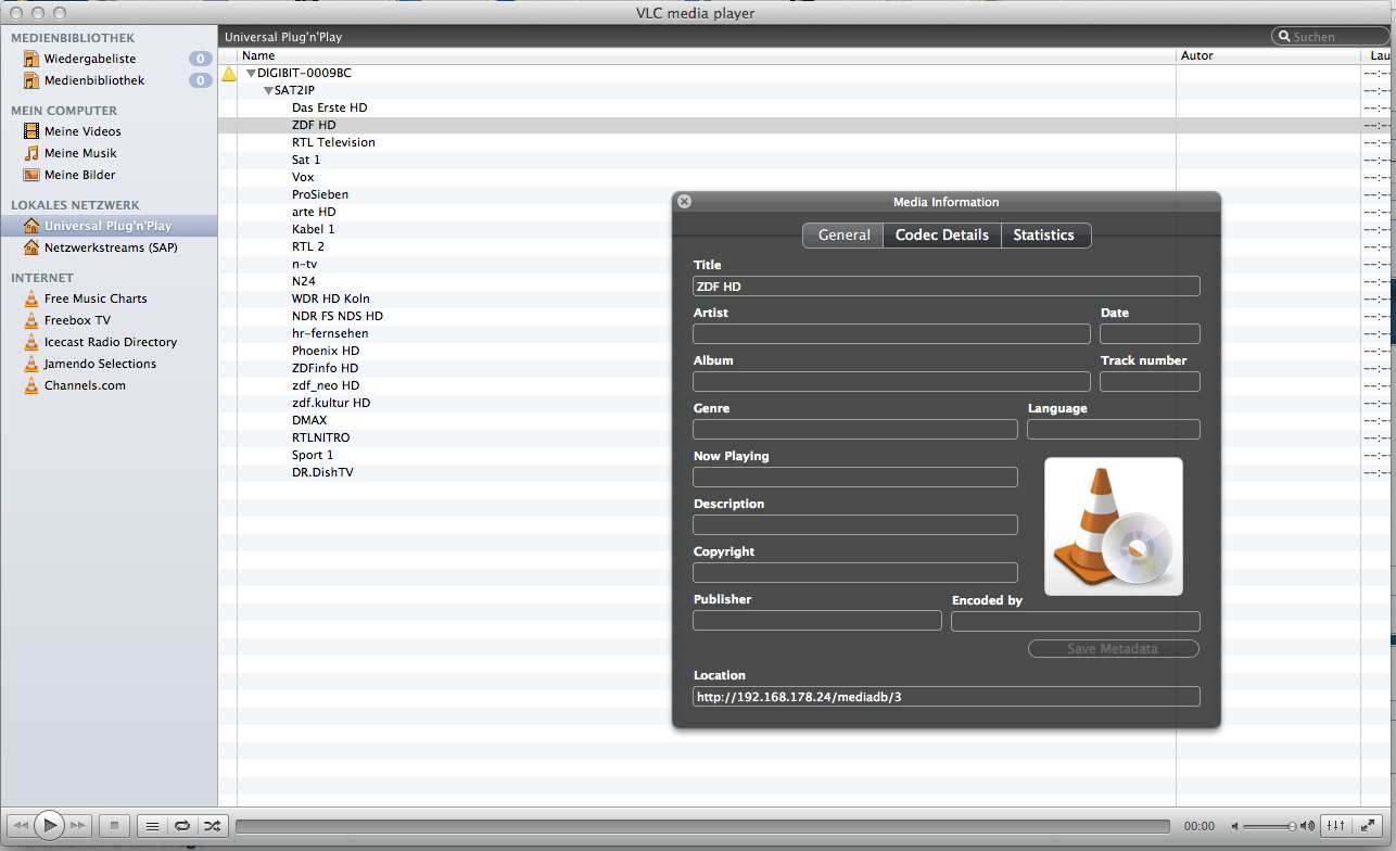

    Ich wüsste nicht, wie ich die Sender direkter einbinden könnte.
    Wenn ich mir die Medieninformationen zu den einzelnen Sendern im VLC anzeigen lasse zeigt er mir Locations an, die wie folgt aussehen:
    http://192.168.178.24/mediadb/1
    Die Location besteht aus der IP des Sat-IP Servers mit einer sich ändernden Nummer am Ende der URL für jeden Sender.
    Vielleicht kann jemand mit diesen http Links etwas anfangen und mir einen Tipp geben :)
